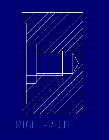

Hallo zusammen
Wer kann mir helfen, ich habe folgendes Problem:
Ich habe ein Bauteil mit einem Gewinde und einer Zeichnung wo dieses Gewinde vermasst wird, dieses Bauteil wird nun nachbearbeitet (neue Baugruppe wo dieses Bauteil mit Gewinde abruft) und zwar wird eine Senkbohrung nachträglich gefräst, nun mein Problem auf der Zeichnung der Baugruppe stellt er das Gewinde (Kosmetik) immer noch bis zu der ursprünglichen Ausgangsfläche dar. Was kann ich machen damit er mir das Gewinde korrekt darstellt?
Ich kann es nicht auf der Baugruppe ändern, da ich sonst auf der Zeichnung des Einzelteils falsche Masse habe. Habe es mit Vereinfachter Darstellung versucht was auch klappen würde und mit einer Familientabelle was auch klappt, aber es muss doch eine einfachere Lösung geben das andere ist einfach zu umständlich.
Wer kann mir da weiterhelfen?
Manuela

Hallo Maho,
versuch doch mal im Modellbaum die Kosmetik hinter die Senkung zu schieben...
Tschau
Anni

Hallo Manuela,
ich würde das Kosmetik-KE neu erstellen (Ausgehend vom Gewindgrund).
Dann eine Familientabelle mit zwei Varianten der Länge erstellen.
Von der ersten Variante machst Du Deine Zeichnung, die Zweite baust Du in die Baugruppe ein.
Gruß KaGe

Pro/E stellt das Gewinde völlig richtig dar. Du hast beim Erzeugen wahrscheinlich die linke Fläche als Startfläche angegeben und dann für die Gewindetiefe noch einen Wert hinzu. Wenn Du jetzt in den linken Teil Deines Gewindes die Senkung setzt, so ist die Startfläche von dem Gewinde noch unverändert. Die Lösung von KaGe ist sinnvoll, da Du so am schnellsten zu Deinem gewünschten Ergebnis kommst.
Wieso wird das Teil in dieser Reihenfolge erzeugt bzw. gefertigt? Kann nicht besser erst die Senkung und dann das Gewinde erzeugt bzw. gefertigt werden?

Hier mein (nicht ganz ernst gemeinter) Tip für gehetzte Schnellhudler.
In der Baugruppenzeichnung mit #Werkzeuge#Kanteverwenden die Gewindelinien wählen. Die Gewindefläche mit #zeigen/wegnehmen ausblenden. Die eben erzegten Kanten an der Bohrungsbodenfläche trimmen und warten bis PTC in einer der nächsten Fassungen was besseres bringt. Kann man natürlich nur machen wenn diese Bohrung nur einmal, einmal im Monat vorkommt.

Hallo Manuela,
ich hatte ein ähnliches Problem, wo ein Materialschnitt nachträglich das Gewinde nicht geschnitten hat. Die Hotlien hat dann empfohlen, das Gewinde mit einem zusätzlichen Flächenschnitt zu schneiden. Das klappt ganz gut!
Die Gewindedarstellung ist für Pro/E eben 'nur' eine dumme Fläche, die auch als solche behandelt werden will. Natürlich bleibt die Hoffnung nicht aus, dass in der neuen Version alles besser wird ...

Hallo Manuela,
habe erst jetzt wieder ins Forum geschaut. Also, zuerst mußt Du eine Fläche erzeugen(#Flaeche#Kopiere#Koerperflaeche), die Du dann vom Gewinde abziehst. Bei Dir wäre das dann die Bodenfläche des Zylinders der Senkung. Danach nimmst Du die Funktion #Flaechentrimmung#Sammelfläche_Verwenden und schneidest die Gewindefläche, die im Weg ist einfach weg (bei der Auswahl der Seite mußt Du wahrscheinlich rumprobieren). Das waeren zumindest die Befehle in 2001 - bei anderen Versionen mußt Du äquivalentes suchen.
Ich muß wohl dazu sagen, dass ich das nur bei Gewinde-Flächen gemacht habe, die ich explizit als Kosmetische KEs zugefügt habe. Ich denke aber, dass das auch klappen müßte, wenn man das Gewinde über das Bohrungs-Makro erzeugt hat.

Hallo nochmal
Prima Idee .
Das mit dem beschneiden der Gewindefläche funktioniert aber nur in dem Bauteil ansich, nicht aber in der Baugruppe, oder irre ich mich da, wäre ja sowas ähnliches wie ein Baugruppenschnitt?

Die Aktion muss er sogar im asm durchziehen, sonst ist die Darstellung ja wieder falsch. Ich bin nur nicht sicher, ob man eine ASM-Fläche mit einer Komponenten(PRT)-Fläche mergen kann??? Ausprobieren!

Hier noch einer (diesmal wieder ein bischen ernster gemeint)
Erstmal zu den Familientabellen: Ich würde die kleine "Niedlichkeit" nicht mit einer Familientabelle erschlagen, ist für mich wie " mit Kanonen auf Spatzen schießen". Ich meine damit diese Teilefamilien tragen erheblich zur Verwirrung bei. Man stelle sich mal vor jemand anderes übernimmt die Teile und Baugruppen, der braucht 2 bis 3 Stunden um den Sinn und Zweck der Teilefamilien deuten zu können, wenn diese nicht vernünftig ausdokumentiert sind.
Hier mein Vorschlag:
Mach in deinem Bauteil einfach zwei Gewinde:
1. Gewinde, gew_prt ganz normal von der Startfläche des Bauteils.
2. Gewinde, gew_asm mit Startfläche als on-the-fly-ebene mit dem Versatz der Senkungstiefe in der Baugruppe. Du könntest dir auch eine Ebene mit Referenz auf die Senkungsbodenfläche in der Baugruppe erzeugen. Würde ich aber von abraten wegen der Baugruppenrefferenz, die wieder zur Verwirrung beiträgt, siehe oben.
Setz beide Gewindedurchmesser im Bauteil mit einer Beziehung gleich. Die Tiefen musst du von Hand steuern (kleiner Haken ist immer dabei)
Wenn's ganz proffesionell aussehen soll, d.h. wenn du auch in dem Baugruppenmodell das richtige Gewinde sehen willst, pack beide Gewinde auf zwei seperate Folien. Blende die Folien je nach Bedarf in den Bauteilen ein und aus.
Willst du's nur in der Zeichnung machen, kannst du in der Bauteilzeichnung beide drinlassen, stören ja nicht. In der Baugruppenzeichnung blendest du das gew_prt mit #zeigen/wegnehmen einfach aus. Bei Änderung der Tiefen mußt du allerdings aufpassen , das beide Gewinde diese mitmachen.
