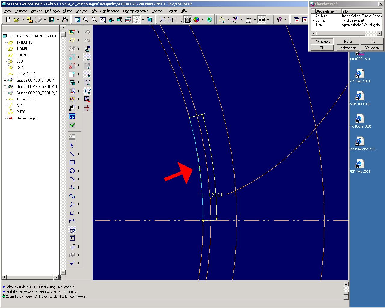

Hallo zusammen
Wie kann ich eine Linie erzeugen die einen S in der mitte hat ? Wie hier in disem Bild ?
mfg Andi :twak:

Hi Andi,
dieses "S" im Skizzierer ist eine der Bedingungen, die auf einer Linie liegen.
Das "S" steht für "Benutze Kante". Dies bedeutet, dass im Skizzierer eine Linie genau auf der Kante einer Geometrie oder eines Bezugselementes (Ebene, Achse, ...) ausgerichtet ist.
"Benutze Kante" kann man einstellen, wenn man das Symbol mit dem Klötzchen (Bild 1) verwendet.

Merci
Deine Antwort hat mir weiter geholfen.
