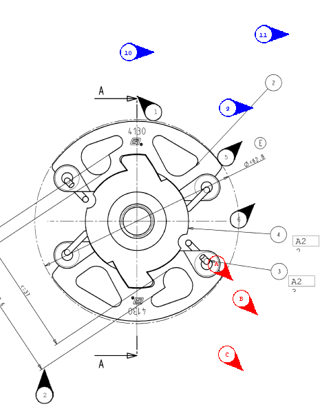

gibt es bei Pro/E-Zeichnungen die Möglichkeit, diese automatisch zu nummerieren. Bisher stempelt unsere QS die Zeichnungen, das wollen wir automatisieren. Wenn ja, wie funktioniert das mit Änderungen?

zum einen gibt es bei PTC "für Geld" ein Modul, das die Maße in einer Tabelle durchnumeriert.
Wir haben bei uns eine kleine selbstgeschriebene VBS-Zusatzprozedur für Imaging im Einsatz. Imaging ist im Lieferumfang von Win-NT dabei. Die Prozedur zählt nur eine Nummer hoch und stempelt bei jedem Mausklick auf die TIFF-Zeichnung eine Zahl im Kreis. Einfach aber effizient!
