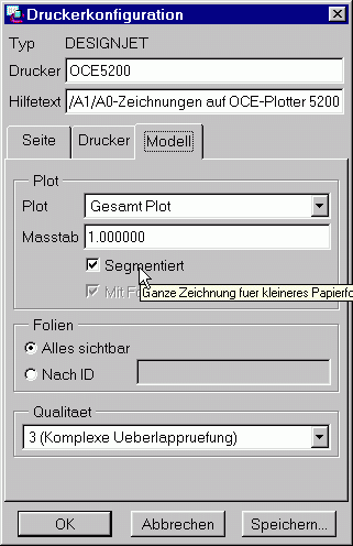

Hallo Zusammen,
wie kann ich am einfachsten ein Modell oder eine Zeichnung 1:1 ausdrucken? Des kann ja wohl nicht so schwer sein, oder?
Außerdem ist die Zeichnung/Modell so groß, daß es auf 4 A0-Zeichnungen unterteilt werden müsste. Würde ProE das automatisch aufteilen???
Bitte helft mir - ich bin am verzweifeln
Danke im Voraus

Eine grosse Zeichnung anlegen mit variabler Abmessung z.B 1500X2200
Diese Zeichnung Ganze Zeichnung und segemented ausdrucken.

erzeuge dir eine zeichnung, die variabel ist und auf die logischerweise dein modell 1/1 raufpasst.
drucke das ganze auf deinen a0 plotter und konfiguriere die druckereinstellung in proe so, das er es segmentiert - gibt nen haken dafür, dann erzeugt er auch 4 einzelplots, die du "nur noch" zusammenfügen mußt.
