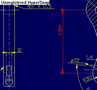

Man erzeugt sich auf einem Mass, mit senkrech zu, ein Oberflächenzeichen. Nun gibt es bei uns mehrere Zeichnungen, Fertigungs- und Kundenzeichnungen. In den Kundenzeichnungen werden solche Sachen wie Oberflächenzeichen, Toleranzen... nicht dargestellt.
Dafür werden diese in dieser speziellen Zeichnung mit "WEGNEHMEN" (nicht mit Löschen) ausgeblendet. Nach diesem Vorgang ist auch nichts mehr grau. Wenn ich aber nun besagtes Maß in besagter Zeichnung bewege sind die eigentlich weggenommenen Oberflächenzeichen wieder sichtbar. Wenn das Standard wäre, sollte das mit GeoTols wegnehmen auch passieren, tuts aber nicht. Nur Oberflächenzeichen.
Werd versuchen das Teil morgen mal reinzustellen.
Olaf

Ja, das hatte ich auch schon  (aber ich glaub bei Form-und Lagetoler.die im prt erstellt wurden, nicht als Symbol) und hab es dann abgetan mit dem Gedanken, daß solche Zeichen wohl wie Ke`s behandelt werden und demnach entweder "unterdrückt" (weggenommen) oder nicht weggenommen sind. Ob diese Behauptung stimmt, weiß ich nicht.
Wollten das jetzt ausprobieren mit Rz-werten, da fiel auf, das diese Oberflächen bei uns (und vielen anderen) mit Symbolen gemacht werden, da im .prt garkeine Rz oder Ra Werte erstellt werden und die Oberflächenzeichen auch nur auf die Fläche (nicht auf eine Maßhilfslinie gesetzt werden können !!??
Den Test mit , als Symbol erzeugten Obrflächenz. und zwei Zeichnungen (die eine wurde nach Erstellen des Rz Wertes von der anderen kopiert)
hat ProE bestanden - trotz bewegen - sh.Anhang
wahrscheinlich hat Dir das jetzt auch nicht viel geholfen, aber vielleicht sagt dies aus, dass es an einer Config einst. liegt?!

Danke für Dein "AmBallBleiben". Genau das was du versuchst hast ist mein Problem. Habe gestern auch schon gemutmasst, das es eventuell an einer config. -Einstellung liegen kann, aber an welcher. Habe, das ganze zu Hause am Rechner nachvollzogen, hier funktioniert alles astrein. Habe aber hier die gleiche config wie bei mir in der Fa.
Habe mal ein einfaches, abgespecktes (wegen Datenschutz) Teil reingestellt. Kannst ja mal versuchen Oberflächenzeichen wegzunehmen, Mass bewegen, und mir dein Ergebnis mitteilen. Kann es übrigens auch mit einer Folinieneinstellung zu tun haben???

Ja, bewegt und erscheint wieder - auch bei mir! warum - keine Ahnung!
Wenn Du nicht über die maustaste wegnimmst sondern über zeigen/wegnehmen, dann siehst du folgende meldung:
Kann aus Speicher nicht entfernt werden; wird in aktueller Sitzung benutzt.<<<<
Das Zeichen kann nicht weggenommen werden, es sieht nur so aus.
bug - keine ahnung!
Löschen willst du sie nicht, da Du sie ja für ein anderes Teil brauchst, richtig?
hey, Olaf, hör auf mit dem Scheiß  und mach Dir n Symbol. Ich finde du vergeudest hier unnötig deine nerven.

Das mit dem Wegnehmen klappt ja ganz prima, aber man darf die Masse danach nicht mehr bewegen. Muß letztendlich die finale Aktion in der Zeichnung, vor dem Speichern sein.
Olaf
