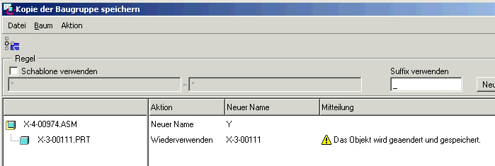

Ich will eine BG mit EINER Komponente kopieren (Pro/E 2001 WP 2002430)
Ich starte Pro/E NEU, lade Baugruppe: Kopie speichern...
Pro/E gibt in der Spalte der Komponente die Meldung nach Anhang aus: "Das Objekt wird geändert und gespeichert"
Normalerweise erscheint diese Meldung, wenn in der Sitzung Aenderungen durchgeführt und noch nicht gespeichert wurden.
Warum setzt Pro/E bei dieser Komponente einen Aenderungsflag?
Geprüft habe ich bereits:
-Externe Referenzen
-Zirkulare Referenzen
-Regenerierbarkeit aller KE's
-Eingefrorene Referenzen
-> Alles Fehlanzeige, das Teil scheint "sauber" zu sein.
Hat jemand schon ähnliches erlebt?

geändert wird auch, wenn Folienstatus geändert.
Mehr fällt mir dazu auch nicht ein
