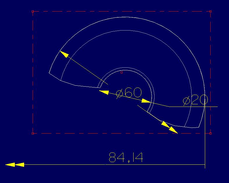

Guten Morgen @all,
folgendes Problem in V2001.
In einem Ausschnitt der 2:1 vergrößert ist, möchte ich die rechte waggrechte Achse darstellen. Und zwar nur die rechte waagrechte Achse.
Wie kann ich denn die drei anderen Achsen ausblenden oder löschen.
Weiter würde ich gerne die Bemaßungslinie am Doppelpfeil etwas nach links verlängern.
Bei einer erzeugten Bemaßung hat man neuerdings immer die Endung "REF". Kann man das irgendwie verhindern? Ich kann die Endung zwar über Bemaßungseigenschaften im Texteditor löschen, aber wenn ich die Zeichnung neu aufrufe, steht die Endung wieder am Maß.
In Version 2000i² waren diese Funktionen möglich.
Zum bessern Verständnis leg ich mal noch ein Bild bei.
Bin für jede Hilfe von Euch dankbar.
Big THX im voraus
Sven

Erstmal die prinzipielle Frage:
Warum ist dein Modell auf Standard ANSI eingestellt? Dies verändert eine der Möglichkeiten in der Zeichnungsdarstellung...

Standard ANSI erkenne ich wegen der Toleranzangaben unten.
Wahrscheinlich arbeitest Du mit den Standard-Startteilen: Ist nicht zu empfehlen, zumindest in Europa.
Einstellung findest Du unter Einstellung; TolerEinstellung; Standard
Umstellen auf ISO/DIN

Hallo Sven,
mit welcher Version arbeitest du ? i2 oder 2001?
2001:
Wenn Du die Achsen auswählst gibt es oft die möglichkeit sie als achsenkreuz und bei weiterer auswahl als einzelne achse zu wählen.
(mehrere übereinander)
nach dem selektieren der bemassungen kannst du alles einzeln ziehen, achte auf die darstellung deines mauszeigers wenn du auf die mitte, den text, die hilfslinie oder den doppelpfeil gehst.

Ein Achstenstück löschen funktioniert einfach: Auf den Lösch-button klicken und Achsenteilstück auswählen.

vielen Dank für Eure Hilfe, aber leider haben sich meine Probleme nicht gelöst.
@giatsc
Die TolEinstellung hab ich geändert.
Hat sich aber auf den ersten Blick nicht wirklich was geändert.
@keba
Ich arbeite auf V2001.
Was meinst Du den mit "weiterer Auswahl". Hab nur die möglichkeit das Achsenkreuz zu selektieren.
Die Bemaßung kann ich mit der Rechten Maustaste selektieren, aber ich habe nur die möglichkeit den Bemaßungstext auf der Maßlinie rauf und runter zu bewegen und die kompl. Bemaßung zu bewegen. Die Seite des Doppelpfeils läst sich nicht verlängern. Bei einer Linearen Bemaßung funzt das.
@B.Sandriester
Lösch-button ? Hab über die rechte Maustaste nur die Möglichkeit des "Wegnehmens" aber eben leider nur das ganze Achsenkreuz.

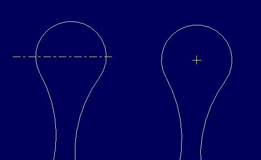

Hallo Sven!
Sieh Dir bitte das Bild an, Du hast recht, bei dem Durchmesser funktioniert es nicht, beim Längenmaß schon. Genauso wie man beim Durchmesser den Pfeil über "Pfeilstil" nicht entfernen kann ??!!
Das hatte ich noch nicht gemerkt, kann eigentlich doch nicht gewollt sein >>> PTC????
Nun ja,
im zweiten Bild müsstest du sehen was ich mit weiter meinte, ob das aber immer funzt oder es auch Ausnahmen gibt, weiß ich jetzt nicht.
Das mit Toleranz REF weiß ich net.
Und den Löschbutton gibt es in der Standardeinstellung glaub ich nicht - Mapkey?
Gezeigte Achsen wie immer über wegnehmen wegnehmen   denke ich.

Beim "REF" hast Du folgende Möglichkeit:
config-option
parenthesize_ref_dim auf "no" setzen, dann erscheinen schöne runde Klammern um das Maß - meistens genau das was man braucht!

Das mit der Referenzbemassung hatte ich auch schon in Erwägung gezogen, default ist "REF", aber warum hat er dieses "REF" nach dem editieren der Bemassung beim Neuaufruf wieder in der Zeichnung???
Hat er nicht gespeichert??
Habe es auch versucht. Nach dem Speichern ist "REF" unwiederbringlich verschwunden.

Morsche,
@Armin
mit der Config-Änderung kann ich mich anfreunden.
@Olaf
Sorry mein Fehler bin wohl tatsächlich ohne zu Speichern ausgestiegen.
Nach dem Editieren und Speichern ist die Endung "REF" ohne wiederruf weg.
Aber die Lösung mit den Klammern um das Maß, find ich eigentlich ganz gut.
