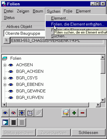

wir haben ab und zu das Problem dass einige Kollegen Komponenten mit Folien ausblenden. Die Baugruppen haben viele Folien! Wenn man die Komponente kennt: Gibt es eine Möglichkeit herauszufinden auf welcher Folie sie liegt ?

Ja die gibt's:
Im Modellbaum RMT auf Komponente und dann #Info #KE. Da steht drin wo die liegen.

Hallo qwertzu
Wechsle in das Folienmenü, und klicke unter " Zeigen " den Menüpunkt "Folienelemente" an (Häckchen setzen), dann werden dir im Anzeigefeld der Folie alle hinterlegten Folienelemente angezeigt.

Im Folienmenü gibt es einen Suchen-Menu
Manchmal reicht es auch unter Zeigen den Hacken bei Folienelemente zumachen und dann die einzelen Folien aufzublättern

Vielen Dank !
Mir war nicht klar, dass unter RMT / Info eine Komponente als "KE" tituliert wird. Ich habe immer unter "Modell" gesucht. An die Suchfunktion im Folienfenster habe ich leider gar nicht gedacht.
