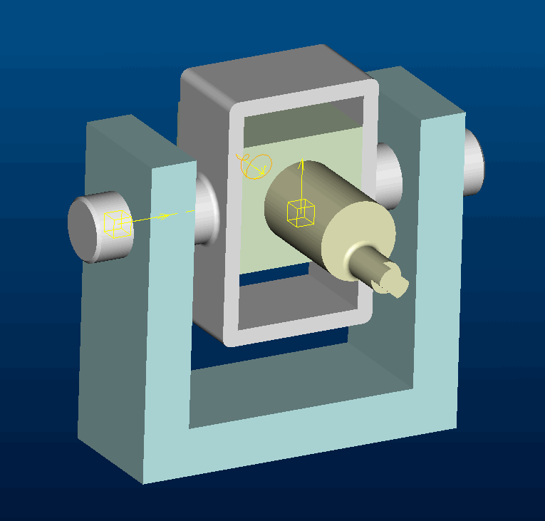

WEr kann mir sagen wie in in Mechanism Dynamics einen exzender drehen kann dass er nicht wie im Bild um die zentrische, sondern um die exzentrische Achse dreht, damit der "Kreuzschieber" funktioniert.

Die richtige Achse/Zylinderfläche anklicken?!
Du musst natürlich auch noch die anderen Gelenke richtig definieren, dann sollte es kein Problem geben. Ground nicht vergessen.
Und hier hat Kalle_OK recht, Du hattest noch gar kein Teil, was sich als Ground eignet.

würde dir in diesem fall auch nichts bringen (!!!), weil die antriebachse nicht mit dem schieber verbunden ist (?!)...
@dewein,
du musst dir einen "dummykoerper" einbauen, bevor du den exzenter einbaust. der dummykoerper ist fest einbebaut und ist mit als "base" zu definieren. er muss eine achse enthalten, die auf höhe der antriebachse liegt. dann baust du den exzenter ein mit zwei(!!!) verbindungsoptionen, eine so wie du es jetzt schon definiert hast und die zweite, die mit der achse des dummykoerpers verbunden ist. der antrieb wird auf die achse der verbindung mit dem dummykoerper gelegt. und schon sollte es funtionieren. der clou - den dummykoerper legst du auf eine folie und blendest sie aus !!! - verwende keine vereinf. darstellungen, das funktioniert nicht.

... geht suuuuper ! - hab's eben mal probiert !
