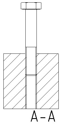

mein Problem ist, dass meine Schrauben nicht richtig angezeigt werden. (Schnitt durchgelegt und Schraube ohne Schraffur darstellen lassen) Jetzt wird aber das Gewinde nicht angezeigt und eine Körperkante hinter der Schraube wird angezeigt. Was kann man denn da machen?

normalerweise sieht das so aus, wie im Bild dargestellt. Auch bei Einstellung der Darstellung aif "sichtbare Kanten" wird das Gewinde richtig dargestellt. Vielleicht stimmen bei dir ein paar Systemeinstellungen nicht.
Schau mal in die Zeichnungsvoreinstellung. Dort muß
remove_cosms_from_xsec auf all stehen.
Was anderes fällt mir momentan nicht ein.

Hallo ANDY S.
Ansicht bzw. Blatt einfach mal regenerieren.
Weiß zwar inzwischen schon jeder, aber ich vergess das auch ab und zu und wundere mich über die komische Darstellung.
Ansonsten System- bzw. Zeichnungsvoreinstellungen (siehe Manfred)

Original erstellt von Manfred:
Hallo Manfred; Hallo alle und ein gutes neues Jahr.
Manfred; wenn Du die config.dtm Option
"thread_standard" auf den Wert "std_iso_imp_assy" stellst,
wird der Schnitt deines Beispiel-Bildes "noch richtiger" dargestellt. (Schnittlinien gehen im Bereich des Gewindes bis zum Kernloch und im Bereich der Schraube bis zum Aussendurchmesser)

Hallo Thomas,
perfekt. 10U's zum Jahresanfang
Manfred
PS. Man sollte ab und zu mal alle Einstellmöglichkeiten checken. Steht bei mir seit Jahren auf STD_ISO_IMP

Gibt es diese Datei auch in Wildfire 3 ? Bzw. wo muss ich das sonst ändern ? (hab das gleiche Gewinde Problem)

Hallo Revan
Ich schon wieder
Dafür, dass Du den Beitrag selbst gefunden hast schonmal nen 10er
Die option thread_standard gehört in Deine *.dtl
Der Wert steht bei mir auf std_iso_imp_assy
Änderungen der dtl wirken sich aber nur auf neu erstellte Zeichnungen aus und auch nur dann wenn diese dtl in der config.pro angegeben ist.
In Deinem Fall mußt Du diese Option in den Zeichnungseinstellungen ändern: RMT>Einstellungen>Zeichnungseinstellungen oder so ähnlich!
