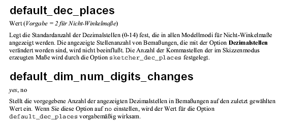

Folgendes Problem bei Arbeiten mit 2000i2 ist aufgetreten.
Im Modell sind die Nachkommastellen auf 3 eingestellt.
Leite ich nun eine Zeichnung ab, dann erscheinen die ganzen Zahlen
z.B. 10 ohne Nachkommastellen. Wir müßten allerdings auch bei solchen Maßen die drei Nachkommastellen anzeigen.
Über ändern Bemaßung geht es nicht.
HILFE!! DRINGEND!!!!
Gruß Marc

>ändern>dezimalstellen> Wert(3) eingeben, gewünschte Masse anwählen -- voilà.

wurde auch schon versucht, aber ohne erfolg.

Versuch mal die angehängten configoptionen zu überprüfen.

default_dec_places 3 - config.pro
lead_trail_zeros both - din.dtl bzw zeichnung direkt
dual_digits_diff -1 - din.dtl bzw zeichnung direkt

danke, hat jetzt geklappt!
