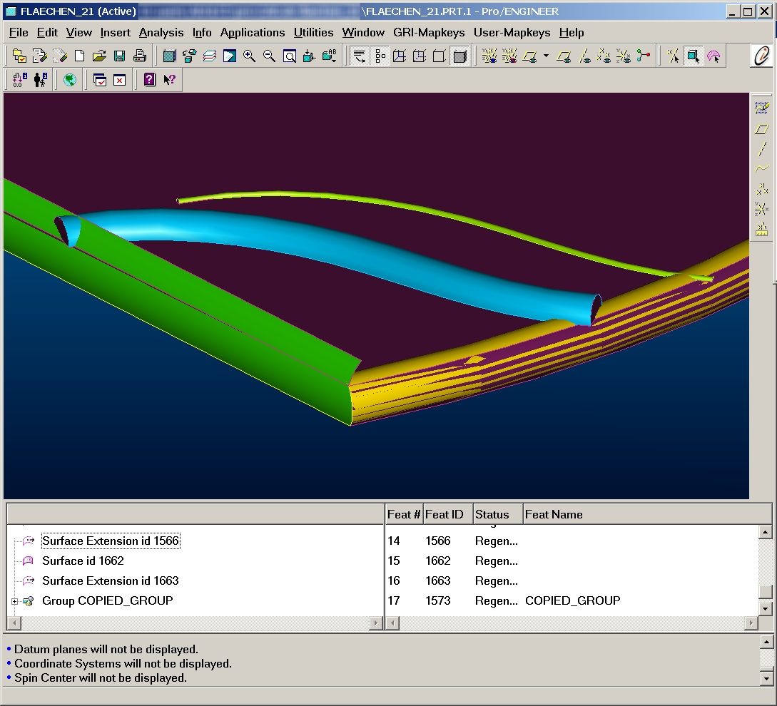

In Schulungsunterlagen von RAND gibt es gewisen Übungen welche ich versuche zu Ausführen. Ein Beispiel: Es wird ein Profilkörper gemacht (eine Platte) mit abgerundeten Profilkanten. Drüber es ein Ziehkörper halbkreisig von eine Splinelinie erzeugt welche übergeht ein bishen die profilierte Kanten. Man macht eine Kopie von Kantenfläche und danach mit "Einfügen" "Spezial" "Flächenersetzen" soll es die Endfläche des Ziehprofil umgeformt nach abgerundete Profilkanten(einen einfachen Bogen). Ich habe das versucht und von irgen ein Grund will es nicht functioniren.. Ich versuche auch die gezipte Datei upzuloaden. Ich habe auch früher es versucht aber wen ich das mache erscheint in den kleine Fenster neben "Datei uploaden" ein .txt Datei. Was soll ich machen dass ich uploaden kann mein .prt Modelldatei?!

Hallo gncar,
die Geometrie sollte auch machbar sein. Vermutlich hast du die Maße aus der übung nicht richtig beachtet. Als Anlage mal dein Teil mit erlaubter Geometrie.
Gruß Frank

Vielen Dank für die Lösung.. Wen ich gut verstanden habe bei Profilschneiden muss ich eine grössere Abstand zwischen Ursprungkante und Schneidekontur einhalten. War es das?

Hallo gncar,
die neue Fläche muss geometrisch in Ordnung sein. Erzeuge eine Flächenkopie von der Fläche, welche zum ersetzen angewählt wird. Verlängere diese soweit, dass sie sich mir der neuen überschneidet. Dann kann man sehen, dass dies gar nicht möglich ist.

Die Fläche, mit der Du ersetzen willst, muß sich auf den Bereich ausdehnen lassen, den Du ersetzen willst!
Die Verlängerung ist nicht zwingend erforderlich, ProE kann das alleine, aber Du siehst so, warum es mit diesen Maßen nicht klappt.
Du hast 2 Chancen, den Zugkörper flacher oder den Radius der Seitenflächen größer.
