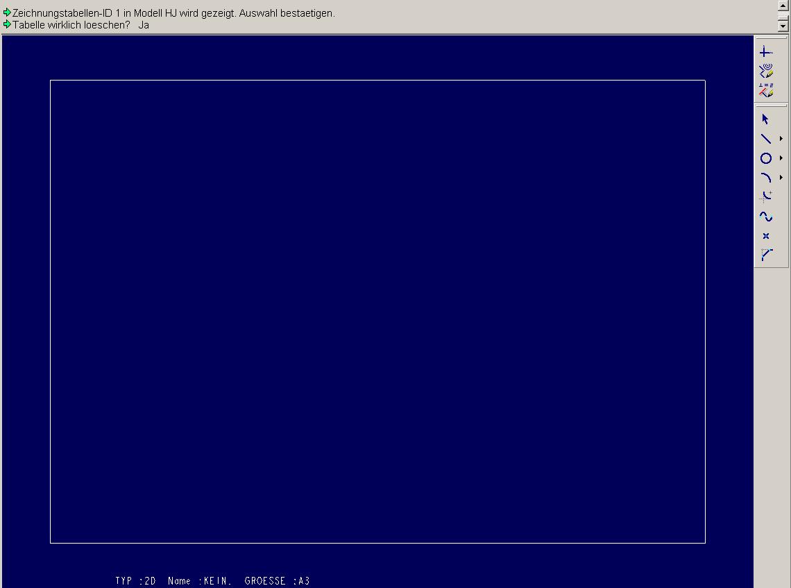

ich habe 3 Fragen zur Konfigurationseinstellung in Pro/E:
1 Frage:
Ist es möglich die Zeichnung bzw. den Rahmen so anzupassen das bei dem Befehl Ansicht Neu Einpassen, das Graphikfenster optimal genutzt wird? (Siehe JPEG).

Hi Highend11,
das sind ja gleich 3 Wünsche auf einmal...
zu 1. Bei der Anpassung der Zeichnungs-Rahmen hab' ich mir bald einen ausgeränkt... Das Problem bei uns war, beim Druck die Zeichnungen maßstäblich zu bekommen... Letztendlich konnten wir den (voreingestellten) äußeren Rahmen nicht ändern und haben den inneren soweit angepasst, bis es funktioniert hat - freue mich jetzt schon auf's erste Update... (Vielleicht hat aber auch Jemand einen Tipp, wie's besser geht.)
