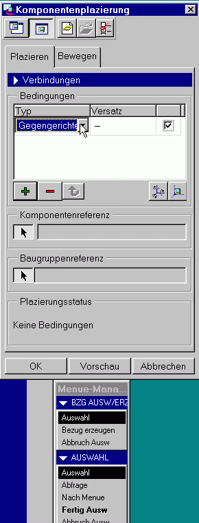

wie kann ich in 2001 eine Bezugsebene "on the fly" erzeugen, während eine Komponente eingebaut wird?

Man muß von automatisch auf gegengerichtet oder ausrichten umschalten
Siehe Bild
