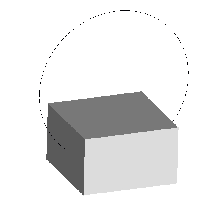

Hi Gemeinde,
gibt es eine Möglichkeit eine Spirale um eine gekrümmte Leitkurve zu erzeugen?
Wenn ich es mit dem normalen Spiralen erzeugen versuche, will Pro/e immer eine Mittellinie als Rotationsachse.
Die ist aber natürlich immer gerade nicht gekrümmt.
Vielleicht hat jemand eine Idee.

Hi sonja, hi alois,
danke alois für das pdf, werde mich mal durchkämpfen!!!!!!!!
@sonja: an der im Bild (Anhang Frage)zu sehenden Kurve möchte ich eine Spirale entlang laufen lassen. Besser gesagt um die Kurve.
gruß
schulz

erstellt am: 07. Nov. 2002 23:16    Editieren oder löschen Sie diesen Beitrag!  <-- editieren / zitieren -->   Antwort mit Zitat in Fett Antwort mit kursivem Zitat    Unities abgeben: 1 Unity (wenig hilfreich, aber dennoch)2 Unities3 Unities4 Unities5 Unities6 Unities7 Unities8 Unities9 Unities10 Unities Nur für schulz 10 Unities + Antwort hilfreich
spirale_01.prt.zip
hier meine Idee zum Thema "Spirale an beliebig gekrümmter (auch 3D-gekrümmter) Bezugskurve. Siehe Bild. Nach Datei-Download entzippen und im Teil spirale_01.prt alle KE zurückholen.

erstellt am: 08. Nov. 2002 09:00    Editieren oder löschen Sie diesen Beitrag!  <-- editieren / zitieren -->   Antwort mit Zitat in Fett Antwort mit kursivem Zitat    Unities abgeben: 1 Unity (wenig hilfreich, aber dennoch)2 Unities3 Unities4 Unities5 Unities6 Unities7 Unities8 Unities9 Unities10 Unities
Hi Herr Hellmann,
auf DENC ist halt verlass!!!!
Genau das was ich wollte. Super Teil.
schulz

Ich nochmal jetzt bekomme ich auch den sanften Anstieg hin *jubbel*
und wie bekomme ich einen weichen Auslauf also das es so wie im Bild oben dargestellt,
5 bis 10 mmm am ende der Spirale Gerade auslaufen.
Geht das auch über eine Beziehung oder setze ich einfach ein Neueus Profil dran?

@Taurus: Da würde ich jetzt einfach noch nen Profil dranhängen. Entsprechend referenziert gibts auch ne saubere Zeichnung.
gruß, Ben

Also Ben's Tip ist eigentlich voll okay!!
Aber:
Wenn Du dich mit der neu gelernten Funktion etwas austoben willst, dann mach deine Skizze_1 mal etwas länger und ändere danach mal den Graphen etwas ab! (Siehe 1. Bild)
Überraschung!!!! (Siehe 2. Bild)
Na sowas?!? Groschen gefallen??
Nina
