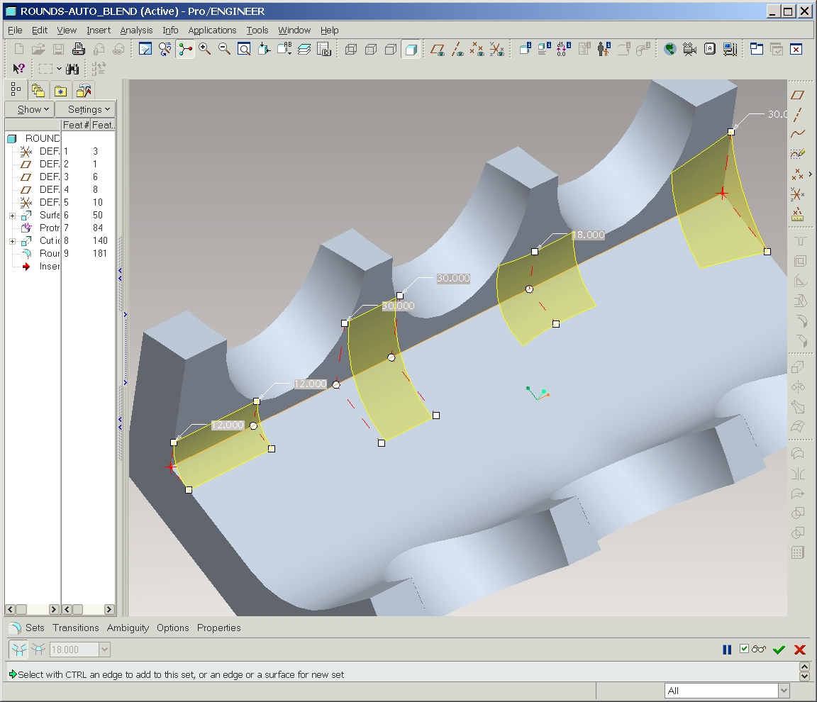

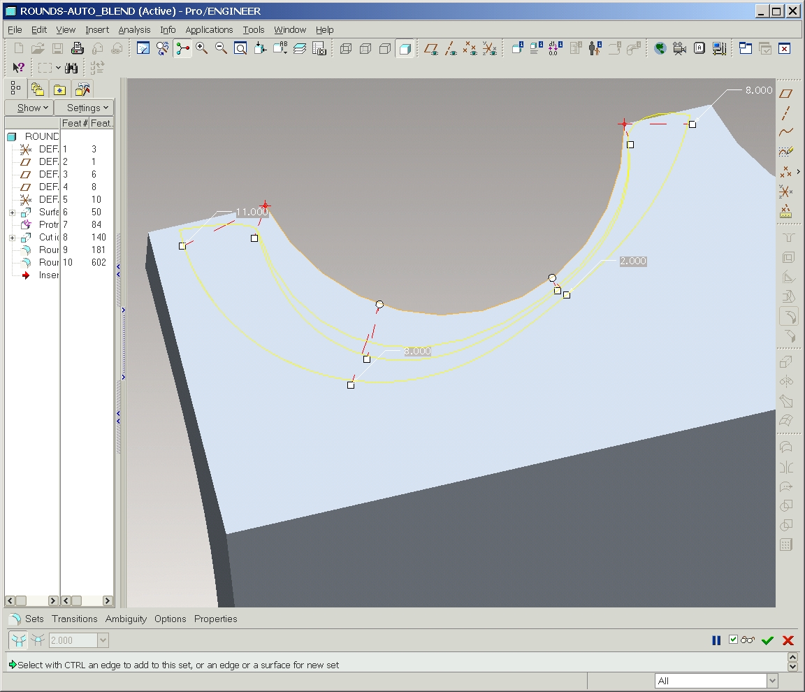

Kann mir jemand sagen wie ich in der Wildfire variable Rundungen machen kann?
Siehe Anhang
Danke schon mal im Vorraus

Hallo Matze,
einfach beim verrunden über RMB sagen "ADD RADIUS" und Du erhälst einen zweiten Radius. Somit ist Deine Rundung variabel.
Markus

Oder den Radienhandel am runden Griff anfassen (LMB + CTRL) und dort loslassen, wo er hin soll
freundlich grüßend
Sven

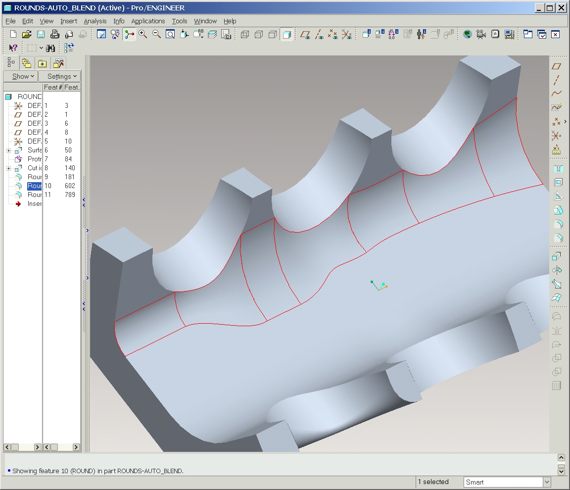

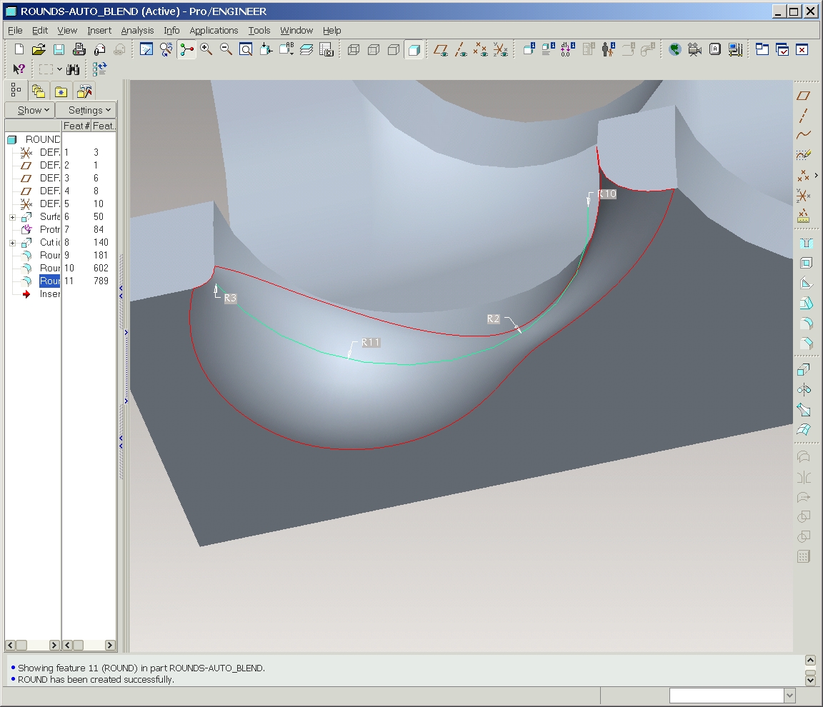

... oder um auf Deinen konkreten Fall zu kommen, hier auch noch mal mit unterschiedlichen Transitions (in dem Fall ehemals auto_blend)
freundlich grüßend
Sven

Vielen Dank für eure Antworten - jetzt bin ich schon etwas weiter. Mal sehen ob ich jetzt alles soweit machen kann, wie ich das will.

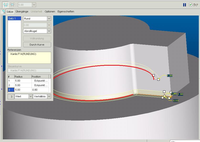

Hallo !
Bei WF1 finde ich das mit dem Griff nicht, ich weiß nicht wie
ich einen Radienpunkt hinzufüge .
BITTE UM HILFE

Hallo Kerstin,
wenn du einen Radius in WF1 erzeugst erscheinen zwei Qadrate und ein Punkt. Die Quadrate sind zur Vergrößerung/Verkleinerung des Radius, der Punkt um die Position zu verschieben.
Möchtest du einen weiteren Radius hinzufügen rechte Maustaste und es erscheint "Radius hinzufügen".
Hoffe es hilft !
Gruß, Taiko

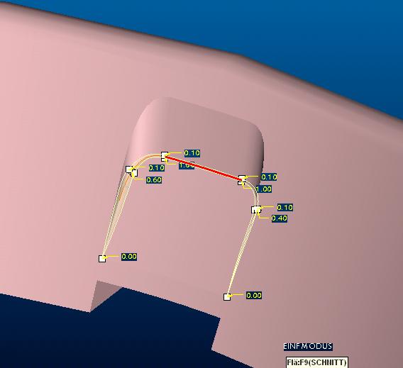

Hallo Taiko!
Schau Dir das gezippte Bild bitte an.Wie Du siehst habe ich da noch keinen Punkt.
Diese Rundung besteht aus mehreren tangentialen Segmenten.
Variabel ist die Rundung bereits. ABER
ich möchte auf die rot selektierte Kante einen weiteren Rundungspunkt.
Im eigentlichen Konstruktionsfenster gibt es unter rechte MT nur "Satz hinzuf" nicht "Radius hinzuf".
Nur wenn ich die rechte MT in dem Fenster links unten wähle erhalte ich die Option "Radius hinzuf"  ABER
wenn ich das wähle habe ich es bisher nur geschafft das er einen Punkt auf den äusseren Segmenten macht (die die nicht rot sind und diese haben dann sogar einen Punkt zum "Radius hinzuf" aber was hilfts wenn ich nicht auf meine rote Kante kann !?). Auch wenn ich in dem Fenster vorher NICHTS anselektiert habe und meine gewollte Linie rot ist.
Ein Kollege hat es beim "rumklickern" geschafft, aber es ist nicht nachvollziehbar wie.
Ich weiss mir nicht zu helfen.

Hallo Kerstin,
hatte ich vergessen fahr mit dem Mauszeiger über eines der Quadrate bis es schwarz unterlegt ist und dann noch einmal rechte Maustaste.
Ich hoffe das funzt jetzt.
Habe bis jezt auch nur mit einfachen Radien gearbeitet.
Gruß, Taiko

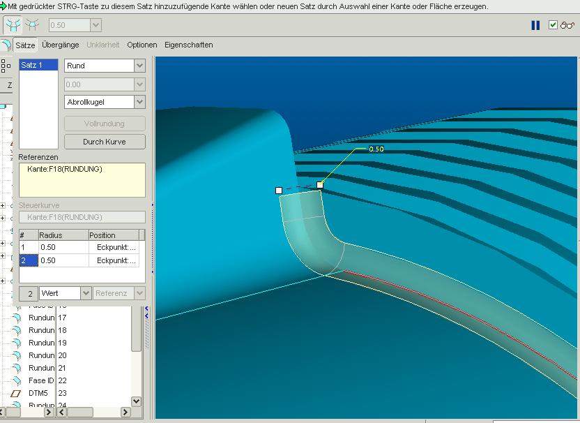

Nochmal ich,
ich habe es weiter versucht und es auch mal geschafft.
WF macht die Rundung dort wo die Kante orange erscheint,
aber wie ich es erreiche das die Kante orange angezeigt wird
weiß ich nicht. Es scheint damit zu tun zu haben welche Kante ich selektierte als ich den Satz wählte.
Sh. Bilder
bei var2.jpg wählte ich die kleine Gerade
bei var3.jpg jedoch die Zylinderkante
Das Dumme ist diese Regel gilt bei meinem tatsächlichen Teil leider nicht.

Taiko, wir habe uns gerade zeitlich überschnitten.
Danke genau das war es was mir gefehlt hat !!!
20 U`s für Dich.

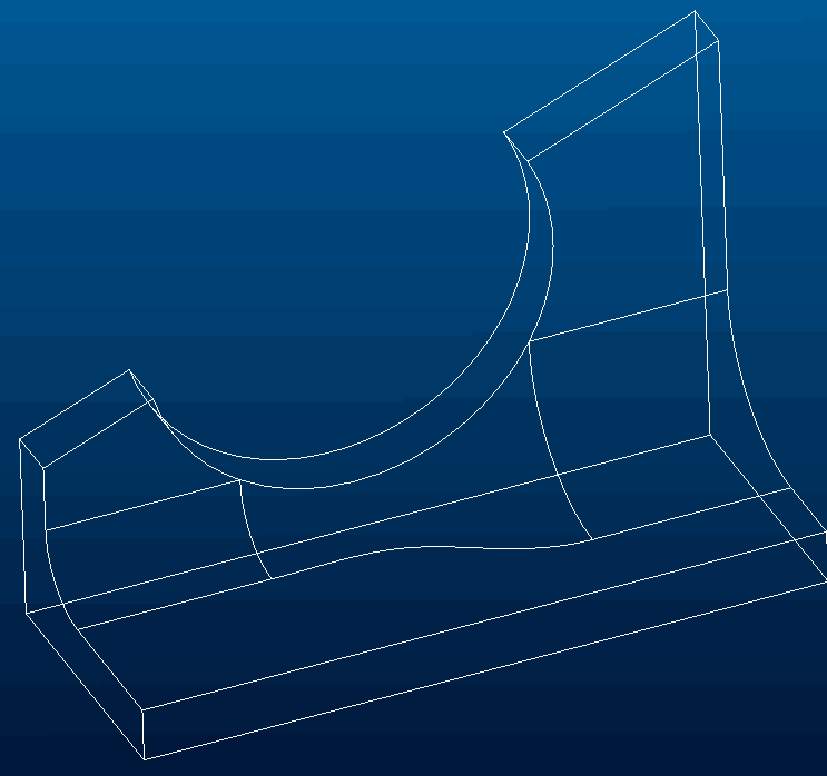

Hallo Leute!
Da wär ich dann SCHON WIEDER!
Bitte Bild anschauen...
Hat jemand eine Erklärung für mich weshalb ich gerade in dem Bereich der rot dargestellten Kante ´keinen größeren Radius als seitlich hinbekommen (also > als 0,1)? In dem Bereich ist doch eigentlich recht viel Platz oder seh ich das falsch?
Was stört?
Danke im Voraus!
