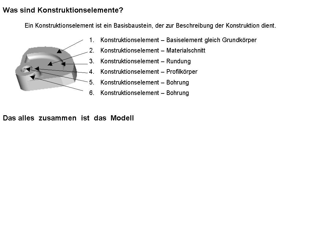

Kann mir jemand genau erklären was der Unterschied zwischen einem Modell und einem Konstruktionselement ist?

also das ist folgendermassen:
KE=Konstruktionselement=unterstes Element (Bezüge, Bohrung, Körper, Matschnitt usw.) in der Konstrunktionshierarchie beim Erstellen von Baugruppen.
Das Modell setzt sich dann aus KE's zusammen und werden dann zu einem Part (*.prt).
Hoffe das war verständlich, denn es war frei nach mir. Irgendwer hat bestimmt noch bessere Erklährungen.
Sonst einfach mal ein bestehendes Teil öffnen und dann den Modellbaum studieren.
Gruss Marc

Hallo Ihr Zwei
Ist nicht so einfach zu erklären. Wills mal über die Hierarchie versuchen.
Das niesderste Element in der Konstruktionshierarchie ist das Konstruktionselement (KE). Das Konstruktionselement, z.B Bohrung, Materialschnitt, Fläche... kann nicht als eigenständiges Teil, sprich als Datei existieren und abgespeichert werden, wie auch, ein Loch ist ein "Nichts", kleiner Scherz.
Eine Zwischenphase stellen Gruppen (UDF's) dar. Diese sind eine Gruppierung aus KE's, mit dem Zweck, normalerweise in einem Modell eingebaut zu werden.
Das nächsthöhere Element ist das Teil ,dieses kann schon als Modell bezeichnet werden. Das Teil besteht aus einem oder meheren Konstruktionselementen. (Leere Teile mal ausgeschlossen)
Die nächsten Ebenen stellen Baugruppen dar, diese können aus Teilen oder auch wieder aus Baugruppen bestehen. Auch hier spricht man von Modellen.
Das war jetzt meine ganz private Auslegung, vieleicht hilfts.

... übrigens Hierarchie hin und her, in einer Baugruppe sind die Modelle eigentlich auch nur KEs vom Typ Komponente

Den Hierarchiebaum können wir ausserdem noch etwas nach unten ausdehnen, weil KEs bestehen ihrerseits ja aus Flächen, Kanten, Eckpunkten, Achsen, Bezugsebenen, Skizzen, Kurven, Notizen usw...

Kommt drauf an von welcher Ebene man ausgeht.
Für die Teile sind die KE die Untertanen. Für die Baugruppen, die Teile.
Ich glaub zuerst war der Punkt, dann die Linie, dann die Fläche , der Körper usw....

mal ein kurzer anhang als word dokument vielleich sagt dir das zur erkläung etwas.
