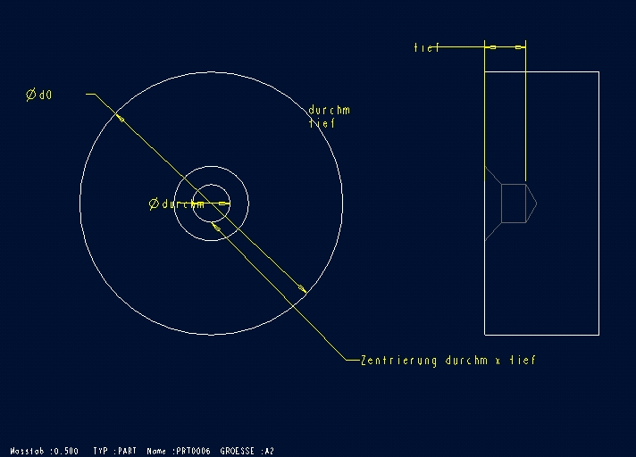

Wir haben da ein UDF für Zentrierbohrungen nach DIN 332. Um alle Größen zu erfassen haben wir eine UDF-Teilefamilie daraus gemacht. (Bild 1).
Um nicht immer die Masse in der Zeichnung anzeigen zu müssen, kam ein Kollege auf die Idee, die relevanten Masse, Durchmesser und Tiefe in einer Notiz, die zum UDF gehört, zu referenzieren. Diese Notiz sieht dann folgendermaßen aus: Zentrierbohrung &durchm x &tiefe.

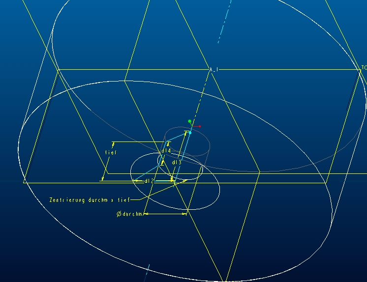

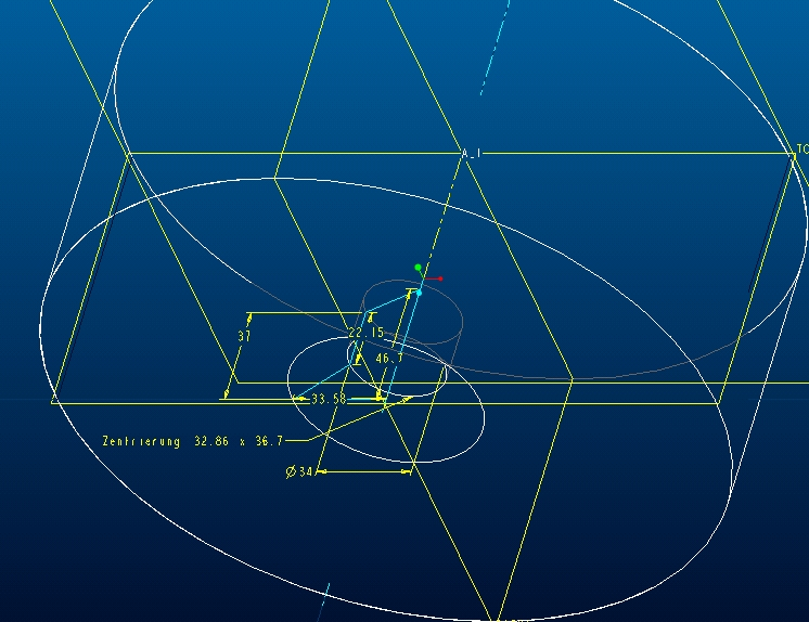

Soweit so gut, klappt auch alles. Nun kommt der Einbau des UDF's und damit das Mysterium.
(Bild 2&3). Wie kann es sein, das ein Bemassungsparamter, der auch noch das gleiche Maßsymbol (durchm & tiefe) hat zwei unterschiedliche Werte annehmen kann? (Umschalten, von Mass zu Symbol). Gehe anschließend auf regenerieren und bekomme die Antwort, keine Änderung seit dem letzten Regenerieren

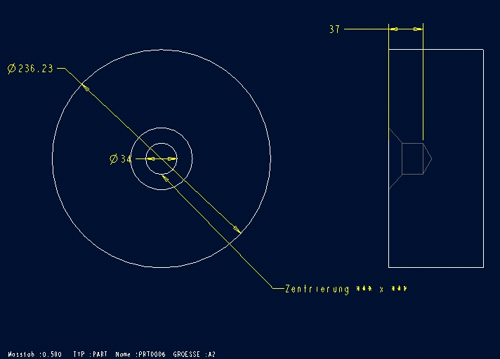

Es geht noch weiter. Leite ich von dem Teil, mit dem UDF, eine Zeichnung ab und lasse durch #Zeigen/Wegnehen die Notiz anzeigen sieht das folgendermaßen aus: Zentrierung *** x ***
Selktiere ich anschließend die Notiz mit RMB und #Eigenschaften und sage anschlißend #OK, so wird das richtige Maß angezeigt. How comes..

Könnte es sei, daß Pro/E bei der Parameter bzw. Notizinterpretation bei der Zeichnung  eine andere Reihenfolge hat als beim Modell. Vielleicht ist die Zuordnung mit att siehe http://www.cad.de/foren/ubb/Forum12/HTML/002394.shtml genauer
Könnte es sein, daß Problem entstehen wenn mehrere Zentrierbohrungen im Teil sind

Das mit der Reihenfolge hatte ich auch schon vermutet, habe es auch probiert. Bringt aber gleiches Ergebnis.
Mich wundert vor allen Dingen, das er es im Teil schon verkehrt macht.Vergleiche prt006_1 mit prt006_2. Im ersten sind die Werte nach dem Einbau dargestellt. Im zweiten die dazugehörigen Parameter. Wie man sieht haben gleiche Parameter in diesem Stadium unterschiedliche Werte?????
Auch ein normales regenieren schlägt fehl, da er angeblich keinen Unterschied erkennt. Ich nehme an (habs leider noch nicht versucht), wenn mann das regenerieren erzwingt könnte es gehen, wills mal versuchen.
Kann sein das sich dieses Problem bis in die Zeichnung durchzieht. Man müsste mal wissen in welcher Reihenfolge solche Elemente abgearbeitet werden.
