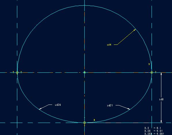

Habe nach Vorlage ein Teil erzeugt und im Beziehungseditor
folgende Einträge gemacht:
sd20= sqrt(2)-1
sd21= sqrt(2)-1
Sd8= sd4-(sin(trajpar*360*36)+1)/8
Das Ergebniss: In Beziehungen.jpg
Folgende Fragen dazu:
1.wo finde ich eine Liste der verfügbaren Parameter trajpar usw.
in PTC?
2.hat jemand das ganze schon mal mit einer geraden Leitkurve erstellt...wie sieht dann die Formel aus?
Und Frage zur obigen Formel:
sd20 und Sd21 sind gleich  sqrt(2)-1 .... warum steht hier so ein Wert...würde da nicht einfach ein Wert für den "Radius" auslangen?
Da das Wetter dieses Wochenende ja sehr bescheiden ist..hoffe  ich auf viele Antworten.
Gruß Dirk

Das hatte ich schon mal erklärt: http://www.cad.de/foren/ubb/Forum12/HTML/001410.shtml
Für einen Viertel Kreis ergibt sich dann für Rho = a/(a+b) = sqrt(2)-1
