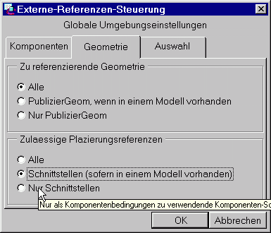

Stimmt das wollt ich auch vorschlagen plus http://www.cad.de/foren/ubb/Forum12/HTML/001943.shtml (Danke Stahl+Rand)
Dies ist ein Vorgriff auf Wildfire. Die Benutzung hat den Nachteil dass die Komponenten standardmässig nicht bewegt werden können. Wenn Sie mal eingebaut sind haben Sie das Komponenten-Interface vergessen und können theoretisch dann anders eingebaut werden. Zusätzlich gibt es dann eine Option in der Referenz-Steuerung siehe Bild
Das ganze hätte auch einen Vorteil für das schlechtere Einbauinterface nach Menü in 2001. Danke für das erneute Lostreten der Diskussion
