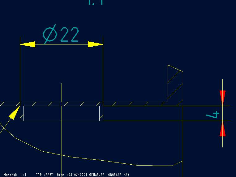

Morgen Ihr,
arbeite mal wieder mit 2001, habe dort Schnitte in der Zeichnung, und Pro/E lässt mich einige Kanten nicht fassen, obwohl das ganz simpel ist. Z.Bsp. den Innendurchmesser von diesem kleinen Aufsatz(über Zeigen/Wegnehmen "thick 1", oder dieses Maß 4(über Zeigen/Wegnehmen erzeugt). Liegt es vielleicht daran, dass er dies schon über Zeigen... erfasst hat. Kann ich das in der config händeln.
Bitt gebt mir Rat
Andrea

Hi Andrea,
nur zur Sicherheit, geh ma auf #RegenAnsicht. Wenn die dargestellte Geometrie nicht aktuell iss, kann ER sie auch nich bemassen.
Gruß, Placebo

Morgen Andrea,
koennte daran liegen, dass die Bohrung nicht senkrecht zum Schnitt liegt.

Verstehe ich das richtig ein Modellmaß soll zweimal gezeigt werden---> das geht nicht; oder habe ich was verkehrt verstanden
Ausweg Maß erzeugen Vile Erfolg

Ja, ja, das passiert, wenn man das Teil nicht selbst kontrolliert hat, und nur ne Zeichnung machen soll. Bei dem Teil aus dem Ausschnitt kann ich nicht genau sagen, ob es senkrecht zum Schnitt ist, jedoch meine anderen Schnitte sind senkrecht.
Das finde ich höchst komisch :-(

Ich will das Maß erzeugen, weil er mir den Innendurchmesser ja nicht bei Zeigen/Wegnehmen gibt !

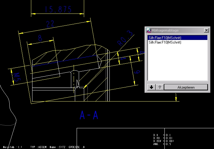

Hallo Andrea
Versuch mal folgendes:
Die Linie, die du zur Bemassung wählen willst mit "Abfrage" wählen und die untere, wie im Bild, gezeigt wählen. Bei der Zweiten genauso vorgehen.
Ich weiß nicht ob's klappt, klingt aber ähnlich meinen Problemen, bei Bemassungen von vereinfachten Darstellungen mit Schnitten.
Olaf

Da gibts so eine config.pro Option namens
SELECTION_OF_REMOVED_ENTITIES  YES
Probier die mal aus!
