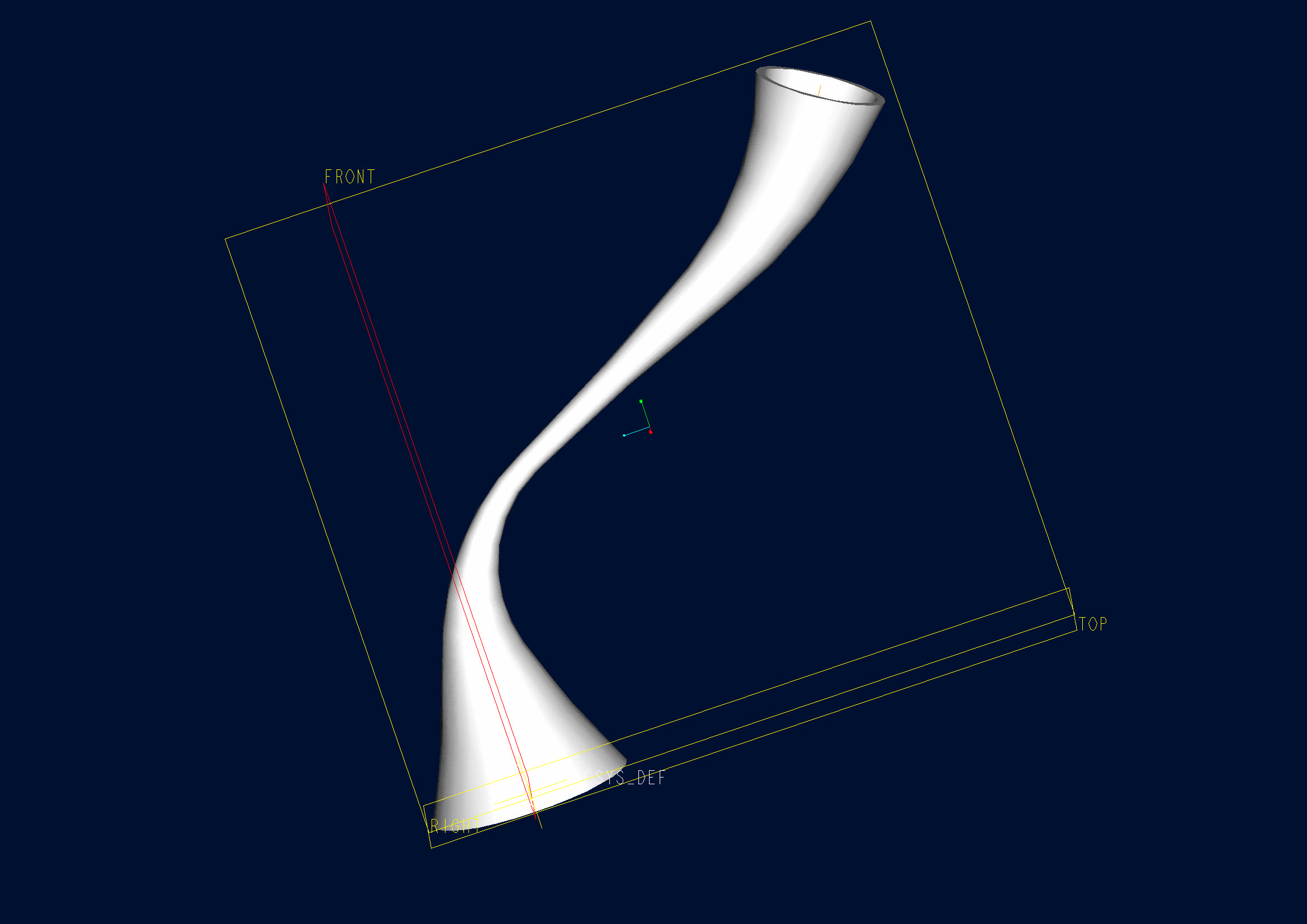

Ich bin Studentin und Wiedereinsteiger was ProE betrifft.
Meine Probleme: Habe das letzte mal vor 3 Jahren mit ProE gearbeitet bei einer Firma. Bin jetzt Studentin und sitze in GB an ProE das in englischer Sprache ist. Horror, den habe ProE mit deutschen Menue erlernt! Jetzt meine eigendliche Frage: Ich moechte eine Pelton-Kreiselpumpe in ProE aufbauen. Problem: Ich muss ein sich verjuengendes , gekruemtes Rohr zeichnen. Mit welchem Tool geht das am Besten und was muss ich evtl. beachten. Bin um jeden Ratschlag dankbar.

hallo eva,
probier's mal mit "gezogenem verbund" (solid blend)
ansonsten wäre da noch: "zug-KE mit variablem schnitt" (variable section sweep)
oder: "zug-verbund-ke" (swept blend)
HTHHope that helps = Hoffe es hilft

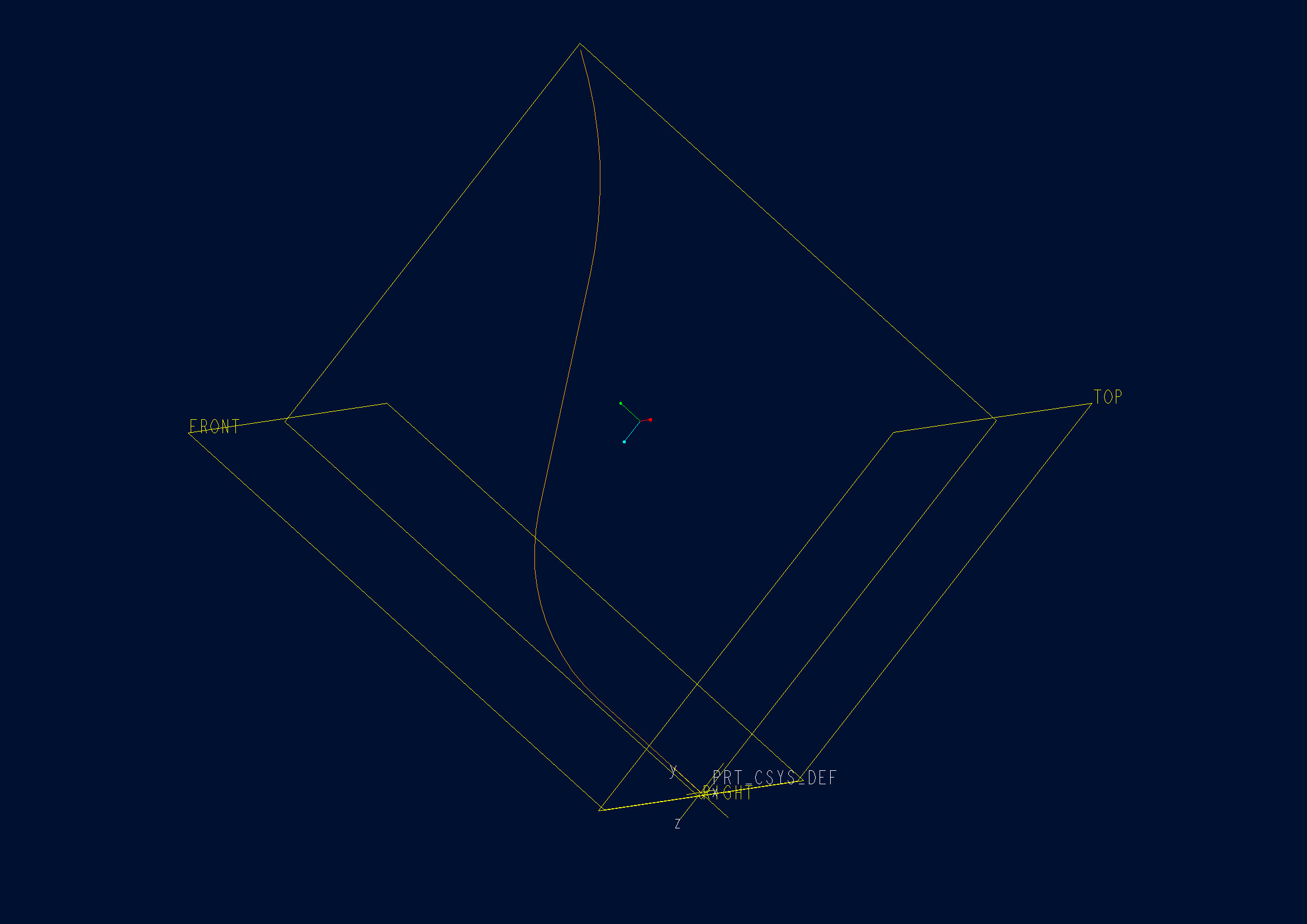

Hier noch ein Quicktip, der dir ermöglichen soll an Hand deiner Anforderungen loszulegen. Ich würde für deine Anforderungen einen gezogenen Verbund bevorzugen (Swept bend). Alle drei Zugoptionen sind in der Lage deine Anforderungen zu erfüllen, mehr oder weniger flexibel und komfortabel. Der Phantasie sind keine Grenzen gesetzt (1000 Wege führen nach Rom) Hier mein "Kochrezept":
- Erzeuge dir eine Kurve, die die Mittelachse deines Rohrs darstellt. (Du könntest diese Kurve, die als Leitkurve dient auch, On-the-Fly während der Rohrerzeugung erzeugen. Ich bevorzuge aber eigenständige Kurven, da man dann nicht an die Ebene gebunden ist und auch mal in den Raum wechseln kann)(Bild 1)
- #Erzeugen#Körper#Dünn/Spezial
- #Zug-Verbundkörper
- #Senkrecht zu urspr. Laitkurve
- #Kurve wählen oder #Kurve skizzieren (siehe oben)
- #Kurvenkette#Alle auswählen
- #Startpunkt (nur benutzen wenn er nicht da sitzt won er soll)
- #Automatisch (im Fenster SchnittOrient)
- Er schlägt jetzt Punkte vor an denen er zusätzliche Schnitte erzuegen könnte.
- #Nächste ( solange bis der Leitkurvenendpunkt erreicht ist)
- Drehwinkel zu z mit 0.00 bestätigen
- Schlägt jetzt in die erste Skizzierebene um. Grossen Durchmesser des Rohrs skizzieren, mit Mittelpunkt auf Leitkurvenpunkt (Fadenkreuz)
- Skizze abschliessen
- Springt in die zweite Skizze
- Kleinen Durchmesser skizzieren (Mitte auf Leitkurvenpunkt)
- Option für Rohrwanddicke wählen
- Rohrwanddicke eingeben
- fertig (Bild 2)

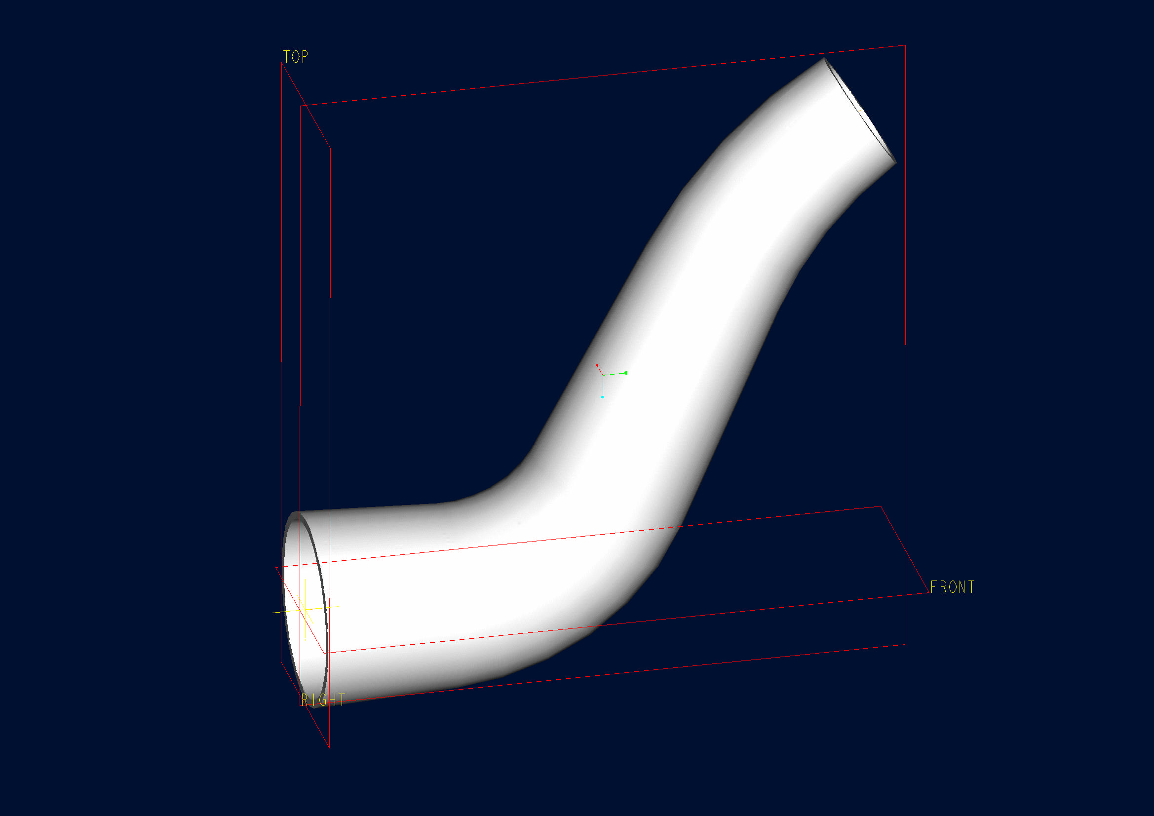

Dieses Element ist sehr flexibel, da durch Umdefinieren sehr schnell, falls benötigt noch weitere Schnitte eingefügt werden können, um den Mittelteil zu steuern (Bild 3)
Das war nur ein Tip. Du solltest aber auf jeden Fall auch die andere Gebrauchsanweisungen (von Fossy...) mal lesen, es lohnt sich. Zum Beispiel lässt sich auch sehr schön ein variabel gezogener Schnitt mit Graphen steuern usw...
