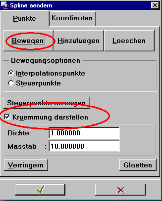

kann ich im pro-e beim bearbeiten (zupfen) von splines im skizziermodus die krümungsanalyse anzeigen lassen?  wenn ja wie geht das?

ganz einfach. Wenn Du den Spline änderst (Doppelklick) geht ein Fenster auf, bei dem Du "Krümmung darstellen" anhaken kannst.
Dann einfach Punkte bewegen.
Oder meinst Du was anderes?

Manchaml wäre es hilfreich von ZWEI Kurven die Krümmung gleichzeitig anzeigen zu können, geht das im Skizzierer?

geht leider im Skizzierer nicht...
Ansonsten -wie schon erwähnt- in ISDX können beliebig Krümmungen am Teil angezeigt werden, oder eben über Kurvenanalyse/Krümmung. Auch hier können mehrere Curvature-Plots gleichzeitig angezeigt werden.
