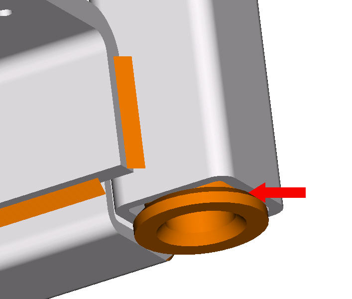

hallöle
wie bekomm ich im angehängten bild eine schweissnaht angebracht.
ich arbeite noch mit 2000i.
gruss homi

Hi Homi,
Vielleicht ma ohne Welding?
Fläche erzeugen mit der Option "Verbinden" ("Allgemein", "Schnitte waehlen", "offen", wenn ich mich recht entsinne)
Nicht vergessen: Kreis entsprechend dem Profil segmentieren.
Gruß, Placebo

hi,
ich würde sagen, mach in dem rechteckprofil ein kurve (in dem fall kreis) die der schweißnahtkante auf dem teil entspricht. und dann schweißnaht mit kurve kante (oder so ähnlich)
cu
fossy

Hi homi..
..na die Schweißnaht wird hübsch
...ich stimme da Placebo zu...Welding weglassen und als Volumen modellieren. Ich würde nur anders vorgehen....
1.) In der Baugruppen ein Part erzeugen und auf Standard einbauen (oder anders, wie Du willst)
2.) KopieGeom der beiden zu verschweißenden Teile erzeugen.
3.) Schweißnaht modellieren und dabei die vielfältigen Möglichkeiten von Pro/E nutzen z.B. #Spezial#VarSchnittZiehen oder nur #Ziehen
Das ist aufwendig und damit teuer. Ausserdem handelst Du Dir hübsche Referenzen ein.
Alternative: Scheißnaht weglassen und auf einer günstigen Ebene eine kosmetische Skizze mit Schraffur legen, die der Schweißnaht entspricht. In der Zeichnung dann Schnitt erzeugen, Kosmetik einblenden und dranschrieben "Sondernaht, umlaufend" oder so.

Hi Homi
Also wir machen es so wie Beere es schon vorgrschlagen hat. Eine neue Komonenten (bei uns übrigens bezeichnet mit <"Baugruppenname_sn_"laufende Nummer"> ) und dann an den Referenzkurven einen Varablen Schnitt entlanglaufen lassen. Eventuell mußt Du dir noch eine zusätzliche Kurve erzeugen. Das mit der KopieGeom ist IMHOIn my humble opinion = Meiner bescheidenen Meinung nach eher optional. Wenn man da ein wenig geübt ist sind es auch für diese Schweißnaht nur ca. 5min. Aufwand.
PS: Die von Beere angesprochenen Referenzen sind ja auch absolut logisch und stören zumindest bei uns nicht, denn weitere Abhängigkeiten von der Schweißnaht gibt es ja eigentlich nicht. Wenn also nichts mehr auf die Schweißnaht Ref. kann max. bei einem Fehler die Schweißnaht wegfallen.

Zusatz zu den Referenzen: Auch das Baugruppen-Ke Schweißnaht-Vorbereitung und Schweißnaht haben diese Referenzen, sonst wären diese nicht erzeugbar.
