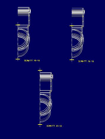

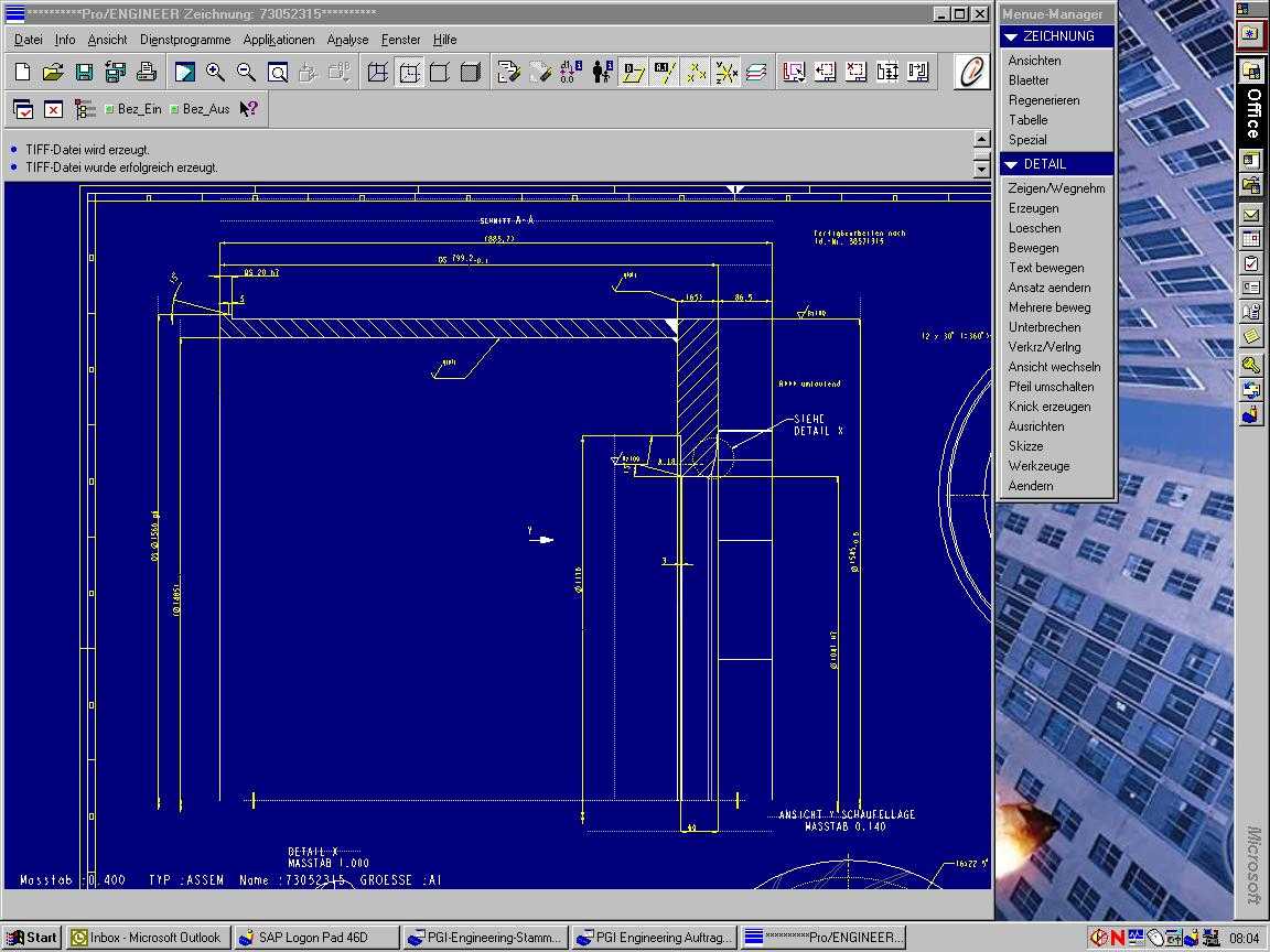

wie kann ich die Mittellinie im Querschnitt an die Körperkanten bekommen?

Habe das gerade getestet und komischerweise
-wenn ich einen Schitt in der Zeichnung auswähle, zieht er die Linie nicht durch
-erzeuge ich aber den Schnitt während der Ansichtserzeugung, dann zieht er die Linie durch
Probiers mal ?! Frag mich nicht warum.
Ansonsten weiß ich nichts davon dass diese Linie zu bewegen ist.
