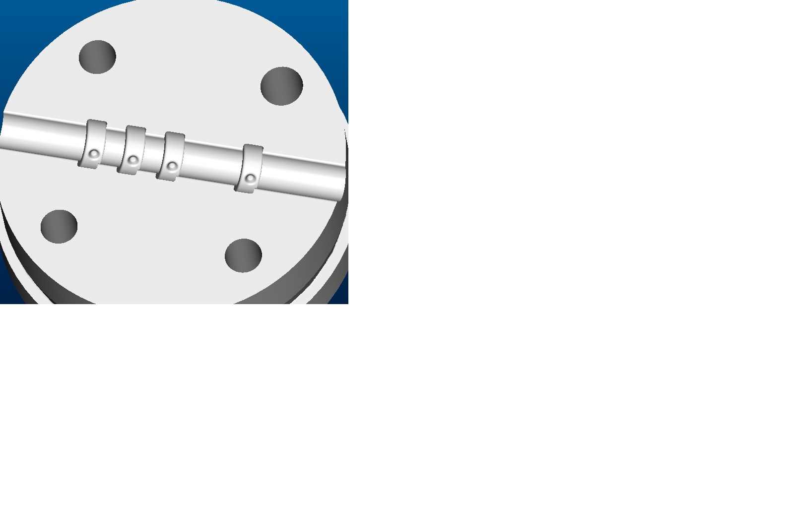

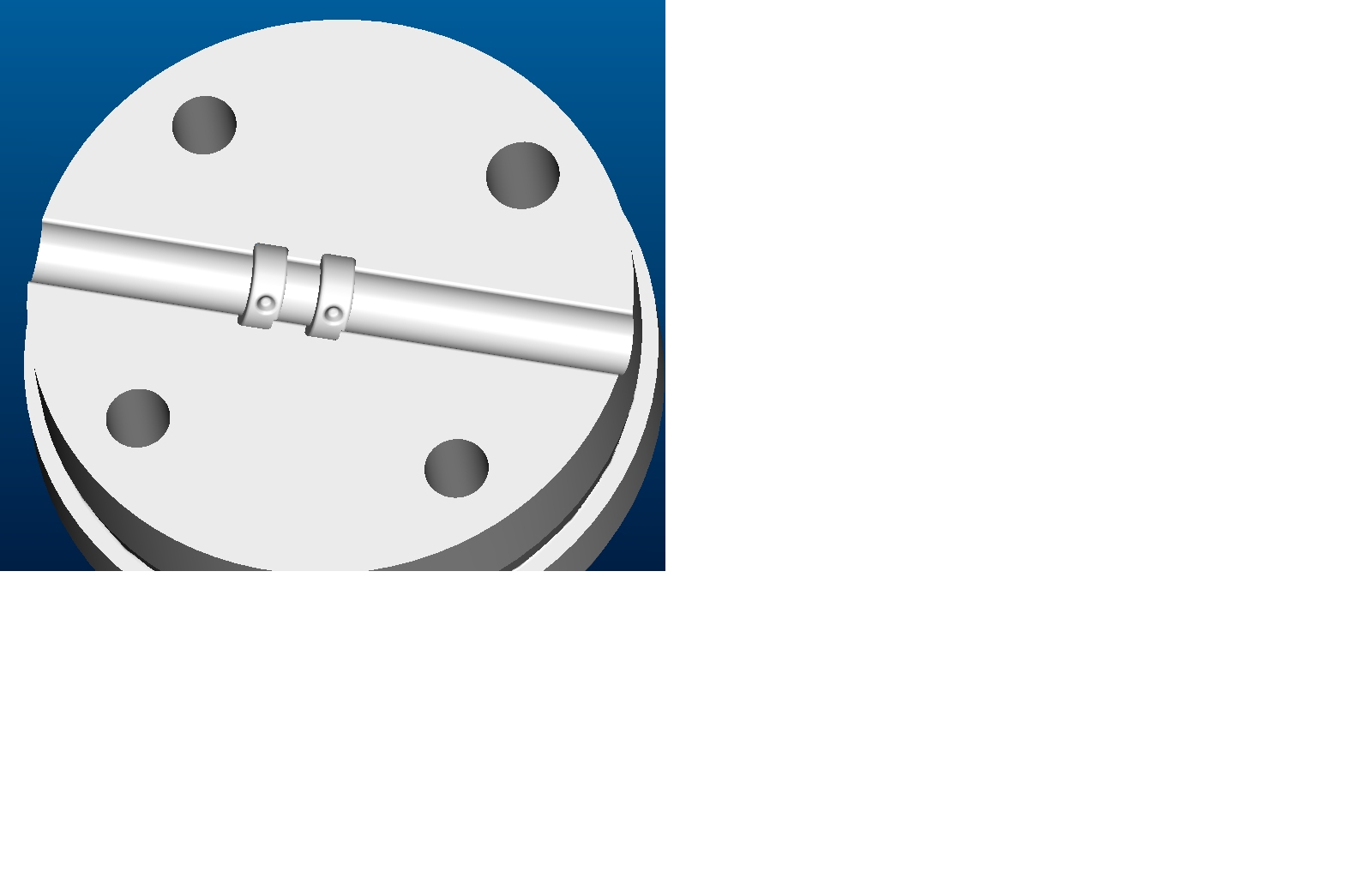

Ich hab ein Gesenk, in das 3 gleiche Kavitäten sollen.
(Über Refteil-Layout, Rechteckig, 3, konstant)
In der Vorschau zeigt er es auch an. Auch im Muster sind es drei.
Aber schon beim Refteil-Ausschnitt erzeugt er nur 2 von den Drein.
Aus Spaß!? ;-) Hab ich die Anzahl von 3 auf 5 erhöht.
Und sieh an, es sind 4. Es fehtl die gleiche Kavität, wie bei 3en.
Zur Verdeutlichung häng ich Bilder an.
Herzlichen Dank!
Marcus
PS: Super Witz am Rande... gestern gings noch mit den 3en!!!

Ich nochmal... ;-)
Es wird noch besser!!!
Die Kavitäten hatten nen Abstand von 15mm.
Jetzt hab ich den Abstand auf 15.5mm erhöht... und siehe da... jetzt gehts!! ;-))
Achja... Die Genauigkeit ist auf Absolut und ich hab auch keinerlei Geometrieprüfungen gehabt. Weder bei 15 noch bei 15.5mm.
