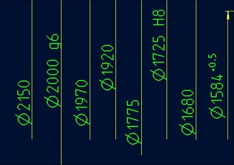

kennt jemand einen Lösung, wie man den Abstand zwischen Maßzahl und Maßlinie bei Linearbemaßungen vergrößert? Wir haben das Problem, dass z.B. bei der Toleranzangabe g6 das "g" als solches nicht zu erkennen ist, weil der Unterstrich genau auf der Maßlinie liegt.
Ich hab das Problem schon PTC geschildert, bisher aber noch keine Antwort erhalten (naja, vielleicht ja kommende Woche...)
Stephan

dim_text_gap
0.500000, Faktor
Diese Option steuert den Abstand zwischen Bemaßungstext und Pfeilline der Bemaßung und stellt das Verhältnis zwischen Lückengröße und Texthöhe dar.
Wenn Sie für die Bemaßung des Durchmessers die Konfigurationsdatei-Option "text_orientation" auf "parallel_diam_horiz" einstellen, steuert "dim_text_gap" die Ausdehnung einer Knicklinie über den Text hinaus.
Hilft IMHO nur bei den linearen Bemaßungen...
PS: Konfigurationsdatei ist in diesem Fall die din.dtl!!!

Hallo Sven,
leider hilft mir diese Einstellung nicht weiter. Ich habs ausprobiert... Anbei ein Screenshot zum Problem.
Stephan

So...
bin etwas klüger: wenn ich mir die Toleranzen (Abmaße) bei g6 anzeigen lasse, dann schiebt ProE die Maßzahl höher: ø2000 g6 (...)
OK, das ist nicht unbedingt das, was ich wollte, aber ich kann damit leben. ;-)
