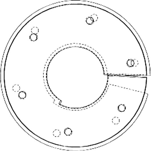

Hallo Fachleute,
ich möchte eine Schneckenwendel mit Pro/Sheetmetal abwickeln, um Bohrungen und MatSchnitte anzubringen. Diese sollen dann in den gebogenen Zustand durch "Rückbiegen" übernommen werden.
Wer kann mir da helfen?
Ciao Bemo

Hallo Fachleute,
das Problem ist ein klein wenig anders gelagert. Schaut euch bitte dazu das Bild an.
Ciao Bemo

Mit einer Flächenkonstruktion könntest du die Funktion Verformen->Sammelfläche Abfl. verwenden um erstmal die Fläche abzuwickeln.
Dann aufdicken , Materialschnitte anbringen und mit der Funktion Verformen->Volumenkörper biegen das enstandene Volumen zurückbiegen. Ist zwar nicht Sheetmetal, müsste aber in dem dargestellten Beispiel funktionieren.

Hallo Fachleute,
die Abwicklung mit Flächen sorgt dafür, dass am einen Ende statt einer geraden Kante eine halbmondförmige Verbindung erzeugt wird. Ausserdem ist die Abwicklung keine Kreisscheibe mehr, sondern irgendwas windschiefes.
Ansonsten wäre diese Lösung dem, was ich brauche schon am nächsten gekommen.
Hier der Orientierung halber noch eine Grafik:
- der gebogene und der abgewickelte Zustand sind dabei konzentrisch übereinander dargestellt
- die gestrichelten Linien gehören zur Abwicklung (der Durchmesser ist tatsächlich groesser, dafür ist der Öffnungswinkel = 0!)
- der Ausbruch und die Bohrungen haben durch die Biegung verzerrte Positionen, die berücksichtigt werden müssen!
Ciao Bemo
