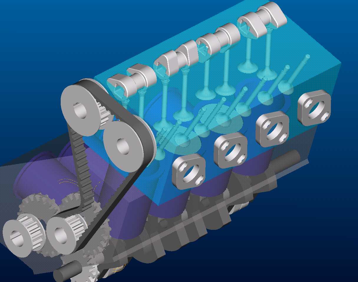

V8ani.zip
hab mal wieder ne Frage zum Zusammenbauen. Ist es möglich, das man in Pro/E einmal eingebaute Antriebe, mit der Wiederholfunktion einsetzen kann. Da sich der weitere Zusammenbau der Ventile sonst ewig hinzieht !!!
Gruß Dirk

Hi
Mit Komponente wiederholen kannst du deine Komponenten ja relativ schnell plazieren. Alle conections werden auch richtig übernommen.
aber du kommst wahrscheinlich nicht drum rum jedes Ventil einzeln an den entsprechenden Nocken zu hängen. Außer vielleicht nocken und ventiel etc bilden eine Baugruppe.
PS Ich hab so ein Projekt auch mal angefangen - mußte dann aber einsehen das Mittagspausen dafür nicht ausreichen.
viel erfolg
Bis denne

Das mit der Baugruppe zwischen Ventil und Nocken habe ich ausprobiert,
bringt aber nicht viel Arbeitserleichtung. Ich hatte da eher an ein Macro mit Abfrage gedacht...., hat das schon mal einer probiert?
