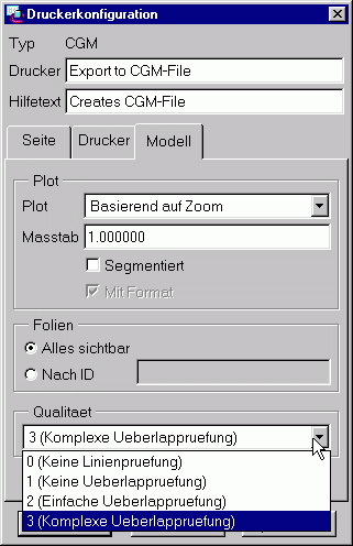

Kann mir jemand sagen wie ich im 2D bereich die verdeckten kannten beim Plotten ausstellen kann ? Ist das denn überhaupt möglich , und wenn ja wie wird es gemacht ? Oder ist das eine generelle  Einstellungssache ?
mfg ProE

Was heisst beim Plotten einstellen? Normalerweise stellst du den Darstellungsstil fuer die Ansicht in der Zeichnung ein. Das hat dann noch nichts mit dem Plotten zu tun. Das machst du in 2001 oder 2000i2 in dem Menue-Manager ueber Views -> DispMode -> ViewDisp, Ansicht und dann NoHidden waehlen (Ansichten -> AnsichtsDarst.....). Oder hab ich die Frage falsch verstanden?

In config.pro interface_quality von 0 bis 3 einstellbar
Beim Drucken siehe Bild

Die Ueberlapppruefung hat meiner Meinung nach nichts mit der Darstellung von verdeckten Kannten zu tun. Sie dient zur Pruefung von uebereinanderliegenden Linienzuegen. Diese Einstellung sollte bei der Verwendung von Stiftplottern auf die Einstellung 3 gesetzt werden, damit die Stifte nicht mehrfach den selben Bereich abfahren. Bei Laserdruckern ist die Einstellung 1 ausreichend.
