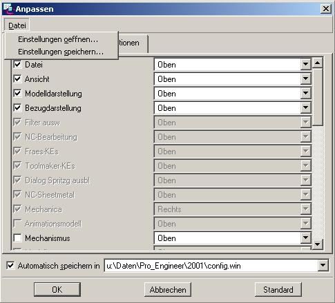

Hi Leute!
Ich hätte da eine Frage zum Häkchen für das automatische Speichern der config.win: Kann man das Häkchen standardmäßig über die config.pro oder config.win deaktivieren???

Ueber die config kannst du es nicht unterbinden, aber wie waer es, wenn du das Aufrufen des Feldes als MapKey speicherst und beim Aufzeichnen des Mapkeys das Feld deaktivierst. Das geht
