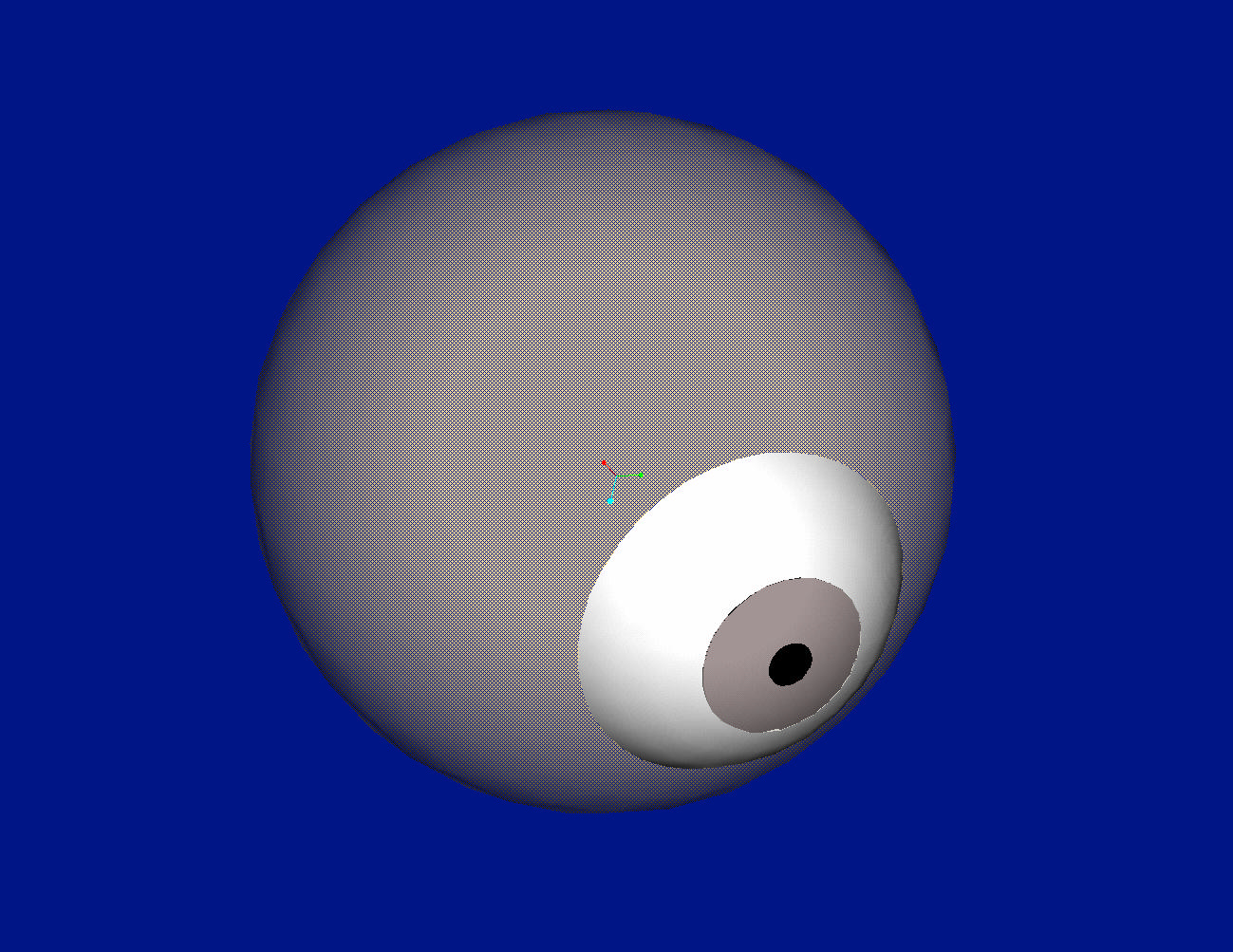

hallo ich mal wieder,
wo bekomme ich ein brauchbares modell von einem menschlichen Auge her, nicht mit wimpern und dem zeug, sondern nur den Augaupfel, dann aber mit struktueren auf der Hornhaut ??
Import für Pro/E muß möglich sein (IGES, .....)
und schluß

Hi Khanis.
Probier mal den Augapfel beim 3d-Cafe.
Den mußt Du aber noch vom 3Ds-Format in IGS wandeln, geht - glaub ich - mit Rhino.
BTWBy the way = Nebenbei bemerkt, hast Du was mit dem Hornhaut-Trepan an der FH-Karlsruhe zu tun?

Hallo nochmal ich,
ich habe eine Auge aus den 3dcafe.com gezogen, aber es fehlt eine Map-datei : eye-iris.cel
damit ist das Auge(Iris) nur schwarz, wo eigentlich die "Maserung" der Iris sein sollte.
was nun, hat jemand da etwas, möglichst diese *.cel datei.
danke für eine Hilfe.
KHANIS
Beingodik
Sehen Sie sich das Profil von Beingodik an!   Senden Sie eine Private Message an Beingodik  Schreiben Sie einen Gästebucheintrag für Beingodik
Beiträge: 244
Registriert: 28.03.2002
erstellt am: 16. Okt. 2002 09:14    Editieren oder löschen Sie diesen Beitrag!  <-- editieren / zitieren -->   Antwort mit Zitat in Fett Antwort mit kursivem Zitat    Unities abgeben: 1 Unity (wenig hilfreich, aber dennoch)2 Unities3 Unities4 Unities5 Unities6 Unities7 Unities8 Unities9 Unities10 Unities Nur für khanis 10 Unities + Antwort hilfreich
Du mußt doch nur mit weit aufgerissenen Augen in einen Scanner schauen.
Möglichst 600dpi oder mehr.
Wenn du sie aufbehalten kannst hast du gewonnen :-)
Spass bei Seite, wenn du irgendwo ein Bild eines Auges hast, groß genug versteht sich, dann kannst du das doch scannen und als Textur über dein modell legen.

Also gut.
Angenommen, Du hast die Prozedur mit dem Scanner überlebt...
Dort, wo du die Iris hinprojezieren möchtest, erzeugst Du eine Fläche, und weist dieser eine Farbe zu.
Der Trick liegt nun in der zugewiesenen Farbe: Bei der ist eine Texturdatei hinterlegt. Und das kannst du im Farbmenü einstellen. Die Datei muß keine *.tx1 oder so sein, ein *.JPG geht auch.
Da ich kein Irisbild zur Hand habe, hier ein Bild von meinem Hund...
Ach ja, falls Du die Textur nicht siehst, das muß ggf. bei #Modelldarstellung; #Texturen angehakt werden. Gibts dann auch als Config-Option...
