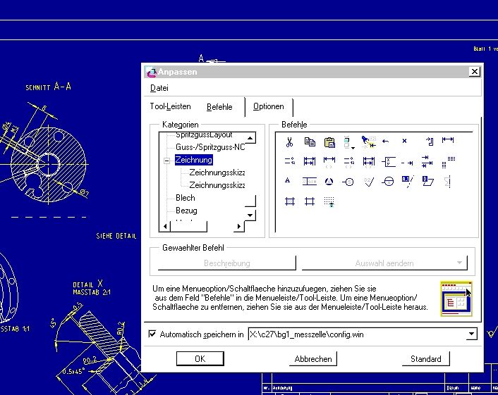

Hallo Leute,
bin dabei mich mit 2001 vertraut zu machen.
Kann mir einer sagen wo im Zeichnungsmodus die Option "Details" geblieben ist, bzw. wodurch sie ersetzt wurde?
Momentan vermisse ich den Befehl Bemaßung zeigen/wegnehmen.
Kai

Servus,
Details gibt es nicht mehr. Das meiste kriegst du einfach, wenn du einmal auf z.B. ein Maß klickst und dann die rechte Mausstaste drücken und du kriegst ein Menue im Windows Stil, indem so allerhand steht, unter anderem Eigenschaften. Zum Befehl zeigen/wegnehmen hab ich ein Icon (war aber schon fertig eingebaut). Versuchs mit Einfügen oder Bearbeiten.

Hallo Kai
in der oberen Menü-Leiste
Menü-Option Ansicht-> Zeigen/Wegnehmen

alle Befehle aus Detail findest du unter
Bearbeiten
Ansicht
Einfügen
Format
Info

Außerdem gibt es jetzt dieses tolle Icon

Das mit dem Icon ist schon nicht schlecht,
leider hab ich es noch nicht gefunden ( in der Auswahl der Auswahl der
Icons ist das für "zeigen/wegnehmen" nicht dabei???)

Hallo Xeres
Habe mal angehängt wo es bei mir zu finden ist.
mfg Philipp

Hallo Phillip,
erstmal vielen Dank für deine Hilfe.
Leider ist das "Symbol mit der Taschenlampe" bei mir nicht dabei,
keine Ahnung warum.

Das soll ein Pin für die Korkwand sein  IMHOIn my humble opinion = Meiner bescheidenen Meinung nach
Also Such mal unter Stecknadel, nicht Taschenlampe
Liegt es vielleicht an der Studentenversion?
