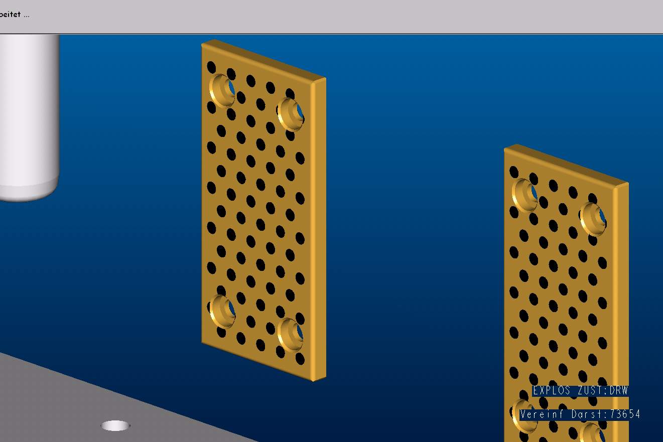

Hallo Pro/Leute,
ich sitze nun schon ´ne ganze Weile und versuche ein "verrücktes" Muster in mein Bauteil zu zaubern. Aber irgendwie stelle ich mich da ein bisschen blöd an.
Also ich möchte möglichst viele Bohrungen (auch unterschiedliche Durchmesser) in eine runde Scheibe bekommen. Dazu habe ich mir Ebenen im 30° Winkel erzeugt und die Bohrungen auf die Ebenen referenziert und dann ein Ref-Muster erstellt (vgl. Bild).
Nachteile der Methode:
1. ziemlich aufwendig (Ref-Muster geht nur in eine Richtung)
2. habe ich auch halbe Bohrungen bzw. Bohrungen ausserhalb der Scheibe
3. Bohrungen haben immer den gleichen Durchmesser
4. gefällt mir irgendwie nicht so richtig
Erschwerend kommt hinzu, dass ein bestimmter Abschnitt ohne Bohrungen bleiben soll.
Kann mir jemand von euch weiterhelfen oder muss ich die nächsten zwei Tage Bohrungen zeichnen.

veruecktes_muster.zip
sowas?

also das ganze jetzt als bild
das ist einfach ein gemusterter Versatz um 0.1mm und schwarz angemalt.
in der familientabelle muß man für jedes teil etwas fummeln bis es gut aussieht - aber es ist ja sowieso nur fürs aussehen und um unsere autocad-jungs doof aussehen zu lassen.

Hallo BYPS,
hast Du Dein Muster schon einmal mit Gruppenmuster versucht zu erzeugen.
Da könntest Du z.B. ein Linearzug von der Mitte zum Rand der Scheibe Mustern, das Muster auflösen, die einzelnen Durchmesser einstellen, neu gruppieren und dann rotativ mustern.
Generell sind die Gruppenmuster sehr komfortabel, da man diese auflösen kann. Aber aufgepasst, mann kann aus einer Sau eine Wurst machen und nicht umgekehrt, d.h. ein aufgelöstes Muster bleibt aufgelöst.
Gruss Joe

Also in diesem Fall würde ich das so machen:
Die Löcher sollen doch immer im Kreis gleichmäßig verteilt und über die Fläche nach außen wachsen, oder?
Das funktioniert am besten mit einem "Beziehungs-Muster"
Angefangen mit einem Loch auf einer "On the Fly"-Ebene mit Winkel.
Dann #Muster; #Beziehung... verwenden und ein mehr oder weniger aufwändiges If-Schleifen-Bauwerk anlegen.
Und nicht vergessen: Patterns mit höheren Stückzahlen immer mit "identisches Muster" und nie mit "allgemein" mustern. Beim Identischen Muster enfällt nämlich die "Kollisionskontrolle", d.h. die Muster dürfen sich z.B. nicht durchdringen.
Zwar gehen sie sofort kaputt, wenn man durch zu viele Löcher aus der Fläche rausläuft, aber dafür sind sie viiiiiiel schneller.
Oft ist es auch schlau, zuerst einen Punkt zu mustern, und dann als Ref-Muster die Geometrie dranzuhängen.
