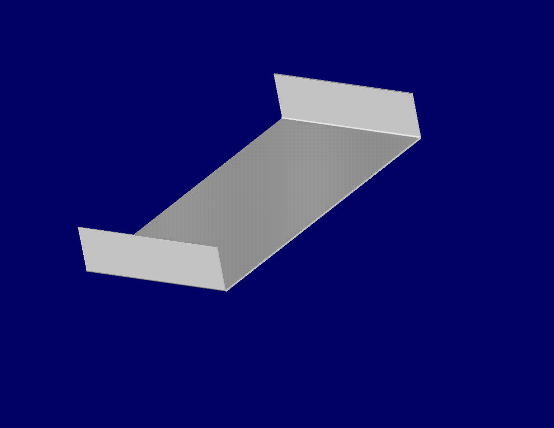

versuche gerade autodidaktisch meine ersten Versuche in Sheetmetal zu machen. Ich möchte an eine vorhandene u-förmige Blechlasche eine weitere Lasche stirnseitig erzeugen, ohne Entlastung, so dass die beiden Kanten in der der Draufsicht einen rechten Winkel zeichnen. Es geht einfach nicht ihen entlastung bei mir! Kann mir jemand helfen, oder mache ich grundlegend was falsch???

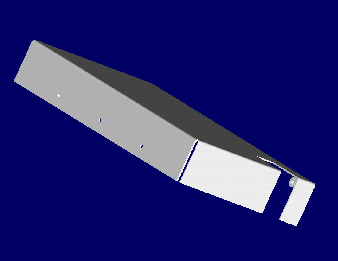

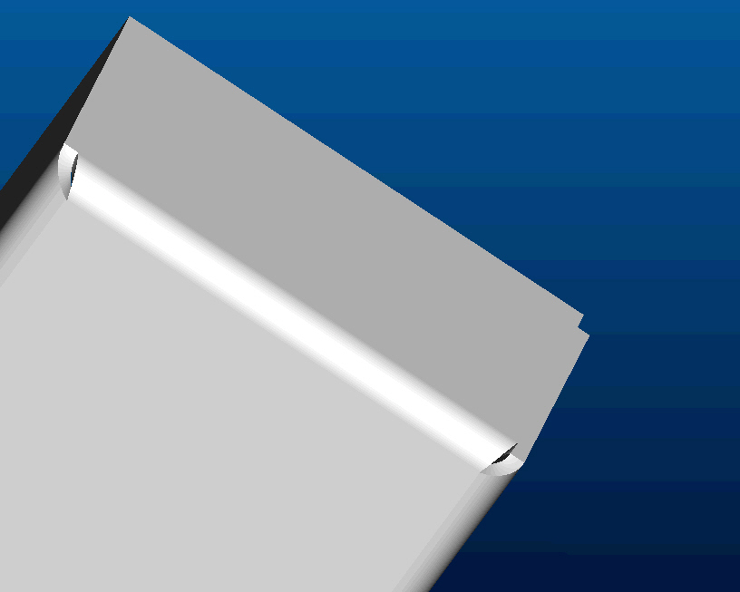

erstellt am: 05. Sep. 2002 08:02    Editieren oder löschen Sie diesen Beitrag!  <-- editieren / zitieren -->   Antwort mit Zitat in Fett Antwort mit kursivem Zitat    Unities abgeben: 1 Unity (wenig hilfreich, aber dennoch)2 Unities3 Unities4 Unities5 Unities6 Unities7 Unities8 Unities9 Unities10 Unities
...so sollte es aussehen, es ging dann aber auch mit "ziehen entlang einer Leitkurve".

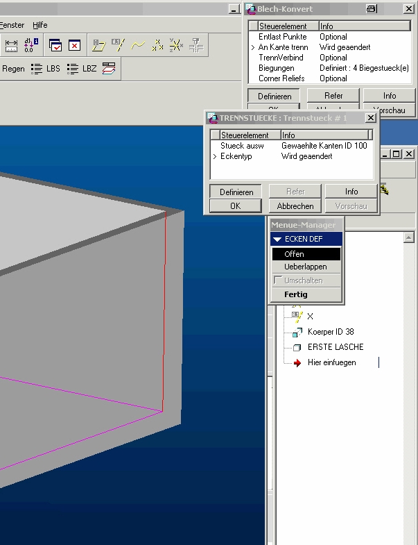

eine andere (einfachere) Variante:
Quader, Schale, in sheetmetal konvertieren, konvertierung (1 Trennstück, 2 Biegestücke), fertig

würde das Teil anders beginnen:
1. Zuerst einen Quader erzeugen mit den Aussenabmessungen.
2. #Applikationen #SheetMetall für die Konvertierung #Schale wählen und dann wie bei einer Schale die zu entfernenden Flächen wählen.
3. #KonstrElement #Erzeugen #Konvertierung #AnKante trennen (die Kanten wählen an denen aufgetrennt werden soll) und bei jeder Kannte kann noch gewählt werden ob sich die beiden Laschen überlappen sollen.
Damit kannst du herstellbare geschlossene Schalen erzeugen.
