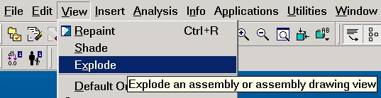

Hi!
ein kleines Problem mit dem ich euch belästige:
hab aus einer Baugruppe eine Explosionsdarstellung gemacht. Soweit sogut.... ich möchte aber dass die Baugruppe VOR dem Explodieren erhalten bleibt. Wie bekomme ich wieder den Originalzustand angezeigt?
Vielleicht überseh ich nur was oder bin einfach zu dämlich.

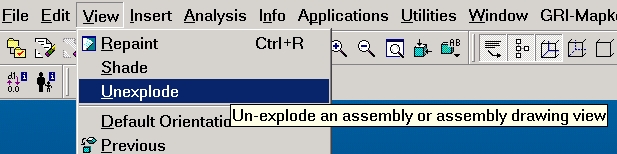

Hi marii
Unter #Ansicht# #explodieren# wandelt sich der Menüpkt. #explodieren# nach der Explosion in den Menüpkt #zusammenbauen# um.
Der Rest dürfte klar sein.  (Version 2001)

aaaaaaaaaah danke  )))
dann war ich doch einfach nur blind... oder zu doof ins ansichtsmenü zu gucken  )

Einfach noch einmal auf das Knöpchen drücken. Oder im Ansichtsmenü.

Hi Marii!
Du kannst Dir auch verschiedene Darstellungen speichern bzw. dir die Teile so hinbewegen wie Du möchtest, unter "Explosions Darst."
Praktisch ist unter:
Explosionsdarst > Position > Ansichtebene oder wenn Du es genauer brauchst > Elemnt/Kante (Kante wählen die die Richtung bestimmt und dann alle beliebugen Teile versch.)
Wenn Du mit Familientab`s arbeitest solltest Du die Darstellung in der Variante erzeugen (und der einen namen zuweisen).
