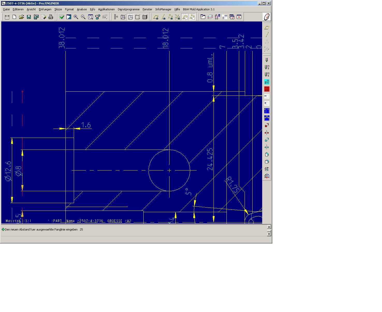

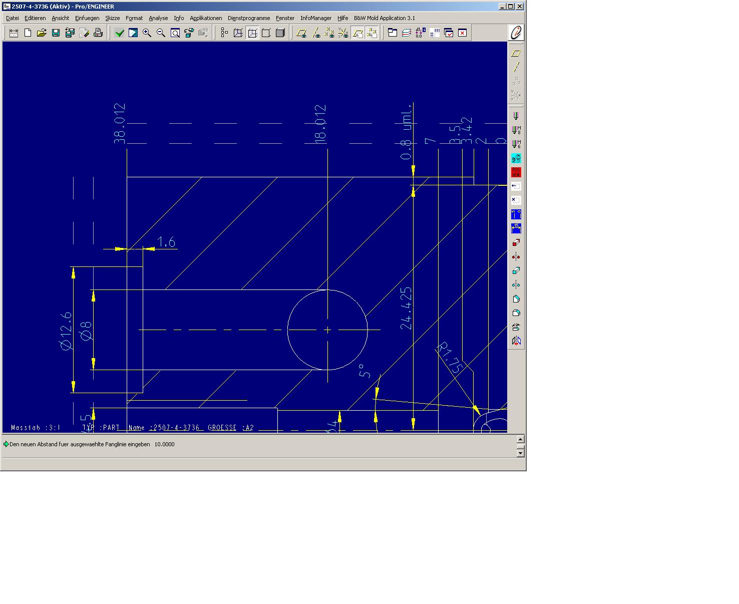

Hallo, Philip!
Ich erzeuge grundsätzlich Maßhilfslinien in meinen Zeichnungen.
Mit dem Verschieben derselben habe ich auch schon zu tun gehabt:
Beim Erstellen der HL muss man ja den Abstand der ersten HL zur Ansicht (X1), die Anzahl der HL (X2) und den Abstand der HL zueinander (X3) angeben. Dadurch sind die HL assoziativ zueinander. Wenn man das Maß der ersten HL ändert (X1), so schiebt er die zweite HL durch o.g. Assoziativität vor sich her. Will man nur die zweite HL verschieben, ändert man das Maß (X3), es wird jetzt nur der Abstand der zweiten HL zur ersten verändert.

wenn ich das richtig sehe, sprichst Du von Hilfslinien die zum Fangen - z.B. für die Massposition - eingesetzt werden. Das Thema sind aber - sowie ich das sehe - die Masshilfslinien, d.h. die Linien die seitlich an der Masslinie angreifen und bis auf das zu bemassende Element reichen. Bei diesen Masshilfslinien gibt es das oben beschriebene Problem.

@ Stefan
Jetzt wo Du es sagst ... ich meinte Fanglinien!
Habe ich mich wohl geirrt, sorry!!!
