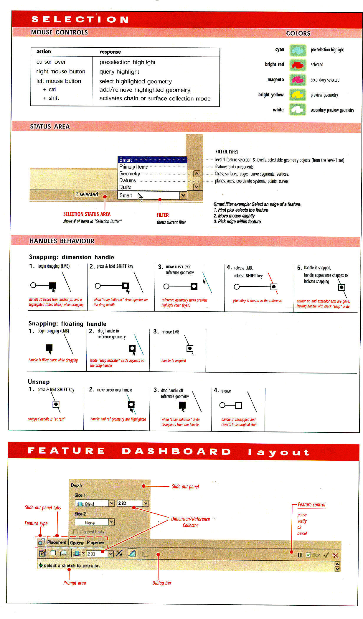

ich wollte mal den Vorschlag von KeBa und die Anfrage von Manfred nutzen, um einen neuen Artikel zum Thema Wildfire zu eröffnen:

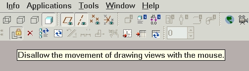

@Manfred Probleme beim bewegen im Zeichnungsmodus:
Muss man vielleicht das Häkchen "Disallow the movement of Drawing views with the mouse" abwählen?

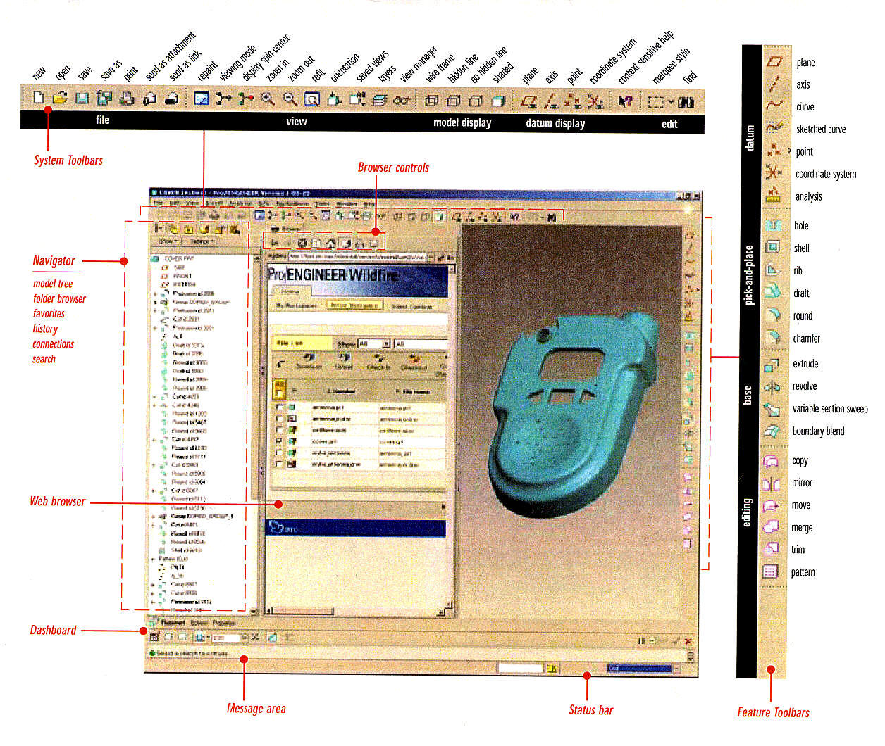

steigt proe WF eigentlich beim Start automatisch ins I-Net ein
(da ich immer neben dem Modelbaum die Möglichkeit habe PTC Seiten zu öffnen bzw. sie bereits geöffnet sind)?

erstellt am: 04. Sep. 2002 12:04    Editieren oder löschen Sie diesen Beitrag!  <-- editieren / zitieren -->   Antwort mit Zitat in Fett Antwort mit kursivem Zitat    Unities abgeben: 1 Unity (wenig hilfreich, aber dennoch)2 Unities3 Unities4 Unities5 Unities6 Unities7 Unities8 Unities9 Unities10 Unities
Das kommt darauf an, welche Startseite Du im Browser festgelegt hast. Prinzipiell ist er immer im (Intra/Inter)Net.

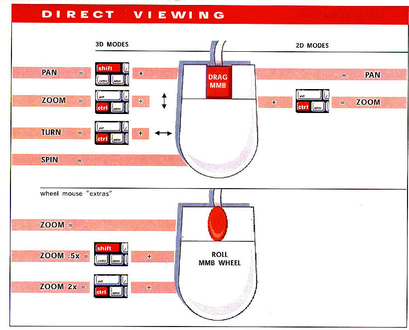

2.) New Spinning Behavior
As many of you have seen, Wildfire delivers a new behavior for the model
as it is moving around the screen while you are spinning (Using
unmodified Middle Mouse Button).
Of course, we did not change the behavior of spinning purely for the
sake of changing it. Instead, we changed it to deliver the following
new
capabilities:
a.) You will notice the introduction of a new "View Center" whenever you
are manipulating the view. The view center delivers some valuable
feedback. For example, after spinning the model around, and drag the
end of the view center back to the starting point, the model will return
to the original orientation. This was basically impossible with the old
spinning mechanism.
c.) You will also notice that as you drag the view center extension, the
handle will change colors, indicating when you are rotated the model
increments of 90 degrees.
d.) As some of you have noted, the new spin algorithm is consistent with
the behavior in some other 3D applications. This is not to say that PTC
has simply copied XYZ software, but if there is a well-thought out
mechanism behind a typical behavior, we have investigated it, and
applied it where it makes sense. In many areas, we felt that the
existing mechanisms were limited, and have innovated beyond them.
e.) The new behavior allows you to control the point about which you are
spinning, or the area in which you are zooming. As Olaf pointed out,
this is especially handy when you are spinning your model while zoomed
in on a small piece of your part.
f.) The new spin mechanism also allows you to spin the model around an
axis normal to the screen. Again, this was impossible with the old
paradigm.
g.) Also, I want to point out that the new mechanism has a View
Manipulation mode that can be activated/deactivated using the mouse only
(that is, it doesn't require any keyboard action - it is invoked by
clicking the middle button and either the left or right at the same
time) which addresses some of the concerns with repaints, and provides
additional functionality like rotating around an edge. This is the same
mode that is activated by the icon that has been mentioned, and we are
considering additional shortcuts to get into this mode (possibly by
selecting
CTRL+SHIFT and Middle Mouse button - but this is still under
CTRL+investigation.
Finally, I want to re-emphasize that we have changed the "modifier" key
so that you can now (with Wildfire) use the Control key as you would in
other familiar desktop applications to select multiple objects for a
particular operation. As we have had the chance to spend much more time
with this new viewing paradigm internally, we have found that as we have
gotten more and more used to the new behaviors, we have discovered that
the modifiers are rarely needed anyway - Spin and Zoom (via the wheel on
a wheel mouse) are never modified and Pan is less required because the
new techniques have drastically reduced the need for 'recovery' pans.

P.S. Die Erklärung von Mr. Campbell warum die Maussteuerung
geändert wurde ist ein Witz ! Mäuse mit Scroll Rädchen sind ein
Fingerkiller. Die Kraft zum Drücken des Rädchens ist viel höher
als bei einer 3-Tasten Maus.
Die Maustastenbelegung zur Modellbewegung sollte unbedingt
konfigurierbar sein. Sowas ist softwaretechnisch gar kein Problem.
(Geht sogar in CATIA V4 !!!)
Dann könnten die alten Proe Hasen so weitermachen wie es im Hirn
eingebrannt ist und die Freunde der neuen Steuerung könnten sich

Ich habe die Erfahrung gemacht, dass es besser ist, die config.pro usw., die im HOME Verzeichnis steht (Du weißt schon, die berühmten drei möglichen Orte text-, home-, start-dir  ) löscht oder anderweitig vor der Wildfire verbirgt, bei mir geht nicht mal der Modellbaum, ich habe nur den Layerbaum in dem Fenster und noch keine Ahnung, welche von unseren config-Optionen oder sonstigen Verbiegungen das bewirkt.
PS: Es zwingt Dich niemand, mit einer Scrollmaus zu arbeiten, dann drückst Du halt [ctrl].

@Sven
bin gerade tief in der Provinz und hatte bisher deine Antwort zu meinem Move-Problem nicht lesen können. Das hat mit dem button nicht zu tun, Der Button hält ja bloß das Verschieben von Ansichten fest. Bei mir ist überhaupt kein Verschieben von irgendetwas möglich nachdem ich ein beliebiges Zeichnungselement gewählt habe.

täusche ich mich oder gibt es in der Version 2 den Befehl "modify"
und "dynamic modify" nicht mehr ???
In der Version 1 gab es den noch auf der rechten Maustaste.
Bisher (20, 2000i, 2000i2, 2001) konnte man ja alle Maße eines KE's mit einem Klick auf "Ändern" anzeigen. Das war das allerbeste Feature von Proe überhaupt.

Hi Andreas!
Ändern ist EDIT, falls Du das meintest, aber du kannst auch einfach einen Doppelklick auf ein KE machen, dann werden die masze gezeigt.

ich meine "Modify" im Menü "Edit" - da ist nichts mehr!
Ich wähle ein KE aus und will das dann ändern, entweder über rechte Maustaste oder "Edit > Modify" was beides nicht mehr geht.
Ein Doppelklick auf das KE im Modellbaum benennt das KE Um !
Ein Rechtsklick im Modellbaum bietet auch kein "Modify" mehr.
Ein Doppelklick im 3D funktioniert - Danke !

die query_select hat sich auch geändert:
RMB wie bisher durchblättern, bestätigen LMB!!! früher MMB, aber da ist ja jetzt die Navigation
Ich hatte mit viel Mühe den PTC-Jungs im Usability-Lab eine Quick Reference Card (vi User kenne die auch als Idiotenpappe  )abgeschwatzt. Ich hoffe Ihr könnt was erkennen.
