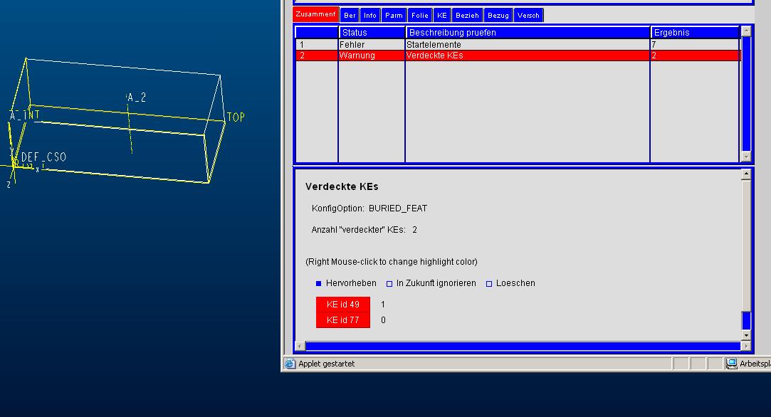

Hallo Zusammen,
kann mir jemand sagen wie ich den Kommunikationsport zwischen Pro/ENGINEER und Modelcheck einschalten kann,das das hervorheben von KE´s und das aktualisieren ermöglicht (z.B. fehlende Parameter hinzufügen)?
Da gibt es wohl eine Einstellung ASYNC_PORT muss zwischen 1000 - 70000 liegen.
Was bewirkt genau diese Einstellung, oder gibt es noch andere Einstellungen?
Danke im Voraus.

vielleicht dieses noch zur Information, es wird ein mc_err.log beim starten von Modelcheck in das aktuelle Verzeichnis geschrieben mit folgendem Inhalt:
DATE:Tue Sep 03 2002 09:14:44
ERROR:  -ERR- mcServerInit: server file [d:\PTC\2001/i486_nt/obj/mc_server.exe] access error.
ERROR:  mcAsyncInit() mcServerInit() rc[-1]
ERROR:
ModelCHECK - Async Server wird nicht ausgefuehrt.
ERROR:
ModelCHECK Java will not be available.
Kann mir denn zu diesen Problem keiner weiterhelfen.

Der Standardport ist 3001 und wird in der config_init.mc folgendermaßen eingetragen:
ASYNC_PORT      3001
Die Fehlermeldungen lassen aber auch schließen, dass es evtl. ein Berechtigungsproblem gibt. Melde dich mal als lokaler Administrator an und versuchs nochmal.
Es könnte auch sein, dass der Port von einer anderen Applikation belegt ist.
Um das rauszufinden einfach in der Eingabeaufforderung
netstat -an
eingeben. Wenn ProE mit Modelcheck nicht läuft, sollte der Port auch nicht mit "Abhören" angezeigt werden.
Was passiert denn, wenn du die Portnummer auf vielleicht 3011 änderst?
