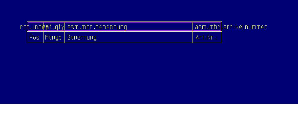

au dem jpg siehst du ein Beispiel für eine Tabelle mit einem einfachen Wiederholbereich (roter Rahmen). das ist alles was einmal in der Zeichnung zu erzeugen ist.
mittels WiederhBereich- Attribute- wird dann noch eingestellt ob z.B. UBG aufgelöst werden sollen.
Sämtliche weiteren Optionen befinden sich ebenfalls im Menü WiederhBereich.
