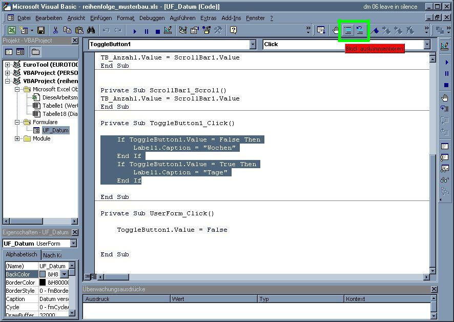

hallo leute,
es geht um den neuen beziehungseditor (seit release 2001)...
ich bin am überlegen, einen "enhancement request" zu machen und wollte mal hören, wie ihr darüber denkt (weil wenn ich der einzige bin, der sowas gerne hätte, dann wird's ja eh nix...)
also:
  • ich hätte gerne einen (zwei) button, mit denen man alle markieten zeilen "auskommentieren" bzw. "einkommentieren" kann (ähnlich wie bei visual basic -> siehe anhang...)
  • ich hätte gerne einen eben solchen button, mit dem man bei allen markierten zeilen vor den parameter ein "$"-zeichen schreibt (um der vorzeichen wegen...
  • ich hätte gern, das bei drücken von ALT+F4 (wie beim alten editor) gefragt wird, ob die änderungen gespeichert werden sollen (und nicht wie jetzt gefragt wird, ob wirklich abgebrochen werden soll)
(ich hab in der sneakpeak2 von wildfire nachgesehen, dort hat sich diesbezüglich nix geändert)
bin ich der einzige, der sich sowas wünscht?
cu
fossy

Aber hilfreich wären sie schon...
Besonders 1 und 3. Bei der zeilenweisen Festschreibung kann man sich wieder etwas mehr Ärger organisieren (Zwei oder mehrere Parameter in einer Zeile...)
