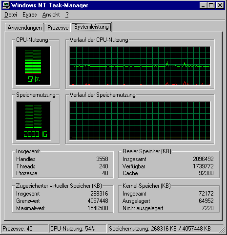

Aber als Kurzantwort NEIN: wir fahren mit zwei P4 a 2GHz. Aber er kommt in der Gesamtprozessorleistung nicht über 50%.
Bei anderen Programmen wie Desingn Space oder Ansys kann er beide voll nutzen.
Wenn man also auch noch nebenher arbeiten möchte weil PRO/E mal wieder ewig lange regeneriert oder berechnet, dann bekommt ein Dualprozessor echt Sinn.

@fossy: Sorry, meine Kiste geht beim regenerieren nicht über 50% Auslastung.
Optionen sind natuerlich gesetzt...
Ich habe Release 2000i2 (2001390)
