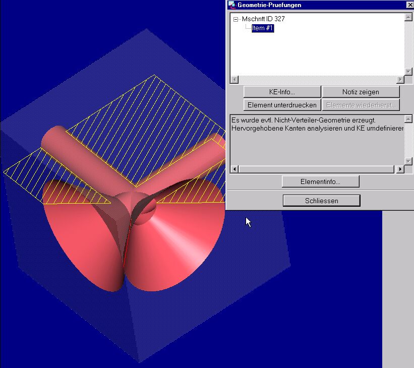

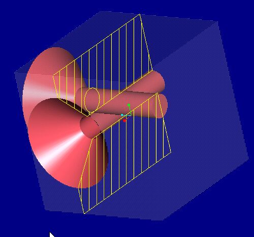

Meinst Du so etwas?
Das geht schon ziemlich lange.

Das Null-Volumen entlang einer Kanten bei 2 45 Grad Senkungen erzeugt richtigerweise eine Geometrieprüfung (2001 2002220)

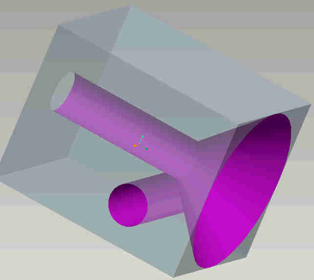

Ich meine es so ähnlich wie in dem Bild von Alois, nur daß die Bohrungen sich nicht treffen, sodern nur berühren sollen. Die eine Bohrung müßte also tiefer oder höher verschoben werden, so daß sie die andere Bohrung in einem Punkt tangiert.

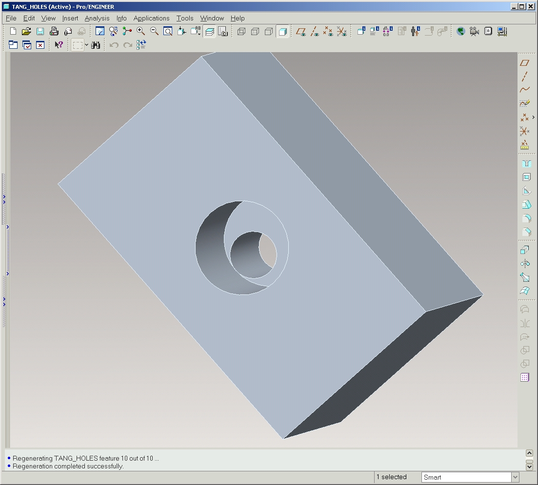

Das andere Problem ist die Senkung (Bohrung), die so weit in einer Block-Ecke liegt, daß sie zwei Blockseiten berührt/tangiert. Wenn die Bohrung durchgehen würde, würde das Eck vom Block praktisch runterfallen.

Du meinst sowas?
Die untere Bohrung tangiert die Querbohrung und ihre Senkung,
die Senkung tangiert alle 4 Kanten des Quaders.
Das geht problemlos!

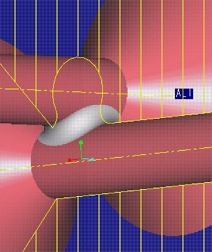

So etwa, Die Senkung berührt beide Seiten des Blocks
OT: Die Berührstelle lässt sich sogar verrunden, dann gibt es ein Loch (Wieder positiv überrascht)

Die Warnmeldung gibt es doch schon. Ich hatte die neulich selber bei einem anderem Problem (anstatt zwei Löcher haben sich bei mir zwei Körper tangiert, was auch nicht fertigbar ist) und habe vom PTC-Support folgende Erklärung bekommen:
Meldung: Non manifold geometry may have been created
Erklärung:
diese Warnung erscheint, wenn eine Kante zweideutig ist und das Teil somit nicht gerfertigt werden koennte. Dieser Fall tritt z.B. auf, wenn Sie zwei Wuerfel, die eine gemeinsame Kante haben erzeugen. Dieses Teil koennte nicht gefertigt werden. Diese "Null"-Wandicke zwiwchen den beiden wuerfelfoermigen Koerpern gibt es in der realen Welt nicht; hier wuerde man mit einer Toleranzangabe arbeiten.

Test für Bild1:
Test für Bild2:
Hoffe, es klappt jetzt.

Hurra - es hat geklappt mit den Bildern!!!
So habe ich es gemeint, aber ihr habt es jetzt sowieso verstanden.

Bei den zwei Bohrungen wird der Berührpunkt anschließend mit einem Fräser durchgebrochen. Es wird nach dem Bohren also eine Tasche gefräst. Die Bohrungen sind deshalb so nah aneinander, weil es noch mehre Bohrungen in dem Block gibt, die eine gewisse Wandstärke nicht unterschreiten dürfen, die Blockmaße aber begrenzt sind. Klar, man kann die Fräsung mit der Bohrung auch gleich zusammen als Rotationselement erzeugen - aber wenn es so auch geht... wird in der Fertigung ja auch nacheinander gemacht.
So viel zur praktischen Machbarkeit der theoretischen Klimmzüge.
Das mit den Senkungen kommt bei uns übrigens in der Praxis häufig vor (allerdings als Flachsenkung und nicht als Kegelsenkung.

@dammerl Die Fehlermeldung kommt bei der Linienberührung, aber nicht bei der Punktberührung siehe mein erstes Posting
