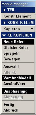

Kann ich Ke´s von einem Part in ein anderes kopieren?

Hallo K-Treude,
Das funktioniert über den Befehle #kopieren, #neue refer, #VomAndModell, es handelt sich hierbei um eine unabhängiges Kopie.
Viel Erfolg.

Es geht auch noch #from_diff_version. Also von einer anderen Version des gleichen Teils. Vorteil hier: sind die Referenzen vorhanden, kann ohne weitere Abfrage kopiert werden.
Wenn Du Sachen häufiger wiederverwenden willst, benutze UDFs (User Defined Feature), dass geht richtig chic.

bezieht sich das auf eine Familientabelle?
UDF ist ein guter Vorschlag; muss ich mal probieren!

Nein, es bezieht sich auf eine vorher abgespeicherte Version des Teils. Wenn in X.prt.1 ein KE drin ist, in X.prt.2 nicht mehr, in X.prt.3 solls aber wieder drin sein. Voraussetzung: man hat das File ins Filesystem gespeichert (nicht in Intralink) und man hat nicht gepurged, also aufgeraeumt.

Bei #from_diff_vers... guckt Pro/E auf die ID´s der Eltern der zu kopierenden KE´s. Wenn diese (ID´s) auch in deinem Teil vorhanden sind
(meistens dann der Fall, wenn dein aktuelles Part irgendwann einmal aus dem Kopierpart entstanden ist, bzw. bei gleichem Startteil sind´s immer die ersten Grundbezüge)
schlägt der Pro/E dir im Dialog die Option "gleicheReferenz" vor. Wie gesagt dabei guckt er nur auf die ID.
Gruß, Placebo

ProI sollte auch funktionieren, auch hier sollte man ältere Versionen herausziehen können (in PDM heißt das as_stored). Beim öffne_Datei Fenster muß man bei gleichen Dateinamen Details (oder alle Versionen) anschalten, dann kann man gezielt eine andere Version auswählen, als die, die bereits in Sitzung geladen ist. ProE verlangt dann aber temporär!!! einen anderen Dateinamen für die zweite Datei.
Mit Familientabelle hat das Ganze überhaupt nix zu tun, da sind alle Feature dabei, diejenigen, die man in der Instanz nicht gebraucht, sind dann lediglich unterdrückt.
