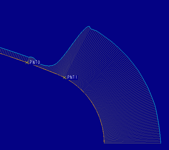

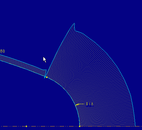

Hallo allerseits,
für Designteile brauche ich eine krümmungsstetigen Kurvenzug.
Die Ausgangsgeometrie sind zwei tangentiale Kreisbogen. Die Funktion Kurvenzug angenähert bringt auch nichts, da die Krümmung überschwingt.
Einen Hilfsspline PNT0 bis PNT1 reinzulegen ist auch sehr schwierig und funktioniert auch nicht sicher und bringt auch keine effektives Ergebnis.
Braucht man dazu sinnigerweise STYLE ISDX??
Oder gibt es andere Tricks

hi alois
kannst du bitte das 2. bild noch mal reinstellen, weil, das kommt nicht (kann nicht am server gefunden werden)

Alois,
die Foren-Software vertraegt anscheinend keine Umlaute in Dateinamen von Anhaengen...
unter diesem Link kommt deine Datei: http://www.cad.de/foren/ubb/uploads/anagl/Angen%e4herteKurve.gif

Als theoretischen Ansatz für dein Krümmungsproblem könntest Du
- Bezugspunkte auf der Ausgangskurve erzeugen
- einen Spline durch diese Punkte legen
Eventuell dann den Spline glätten/reduzieren und dann die Abweichung der neuen Kurve zu den Punkten per BMX minimieren.
