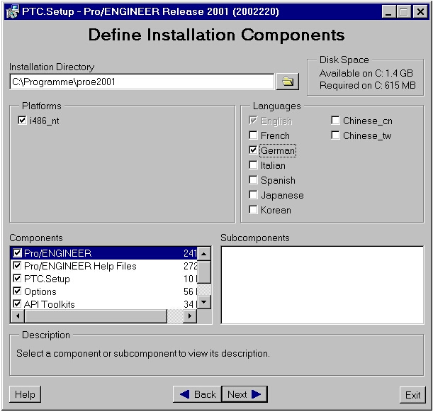

Hallo an alle Cad'ler,
Wer kann mir helfen? Ich möchte als absoluter ProEngineer Neuling meine frisch erworbene Studentenversion 2001 auf dem Windows Betribssystem 98 von der englischen in die deutsche Oberfläche umstellen, komme aber leider nicht weiter. Wer weiß wie es geht und schreibt mir Kurz?
Vielen Dank im Vorraus.

Hallo Martin,
2 Dinge sind zu tun:
Installation mit "setup.exe -ptcsetup" !
(nicht die Standardinstallation die automatisch startet)
Hierbei "German" auswählen.
Dann nach der Installation in der Startbatch proe2001.bat
im Verzeichnis proe2001\bin
den Eintrag "set lang=german" ganz oben einfügen.
Das war's

Ich weiß nicht, wie das bei Win98 ist, aber bei WinNT muß man die Sprache vor dem Installieren einstellen (set lang german), damit die deutschen Übersetzungen mit installiert werden. Sonst kann man nur Englisch auswählen.

Hallo Martin,
so sollte das ptcsetup aussehen (install.jpg) damit
die deutschen Menüs mitinstalliert werden.
Nach der Installation "set lang=german" in die
proe2001.bat ganz oben eintragen.
Gruß Andreas
