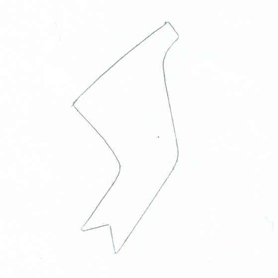

Hallo Leute,
da so ein ähnliches Thema gerade mit .dwg und .dxf files besprochen wurde, hier nun noch eine Frage:
Kann man auch eine eingescannte Skizze (Entwurf eines immer noch mit Papier und Bleistift werkelnden Designers) in den Skizzierer legen, um dann seine Kurven darauf nachzuzeichnen?
Ich weiß nur, daß so etwas im CDRS geht, sollte aber auch mal in pro/E gehen.
Viele Dank!
Michael

Michael,
... ging schon immer ... X-))
texturen einschalten ! (unter ansicht-darstellungseinstellungen-modelldarstellung-schattieren)
fläche parallel zum bildschirm orientieren
erzeuge dir eine ebene fläche, die in etwa die ausmaße deines späteren modells hat, erzeuge dir eine farbe und lege dein bild (als jpg, tiff o.ä.)als farbtextur auf diese farbe.
weise der fläche die farbe zu und orientiere die textur nach deinen wünschen.
solltest du die textur nicht so gut sehen, verschiebe die lichtquellen oder aendere den glanzgrad deiner farbe im "hervorheben / intensität abgeblendet !!
jetzt kannst du loskurven oder -stylen.
ein zweites oder/und drittes bild solltest du auf orthogonalflächen zur ersten fläche legen.

...sollte zufällig ISDX mitlizensiert sein, eiget sich auch die Trace Sketch Funtion. Das ist dann so ähnlich wie in CDRS (skalierbar, semitransparent usw.)...

Aber wie bekomme ich das 1:1 ?
Wenn ich die Bemaßung der Fläche ändere, ändert sich die Textur auch, und das ist weniger gut beim nachzeichnen.
Vor allem ist meine Textur nicht rechteckig sodas ich die größer der Fläche vorher genau bestimmen könnte
Ich hab das Bild angehängt das ich nachzeichnen möchte.

Diese Unterlage im Skizzierer nachzeichnen, nach Belieben vollständig bemaßen, alle Bemaßungen auswählen, RMT, #ändern, #Maßstab_sperren
und jetzt an einem Längenmaß schrauben bis es mit der Vorlage übereinstimmt.
Wenn's ganz genau nach der Vorlage gehen muß, dann kann man mit einem Vektorisierungprogramm die Vorlage in ein dxf umwandeln + dann in die Skizze einlesen. (zB. Algolab Raster to VectorConversion Toolkit)
