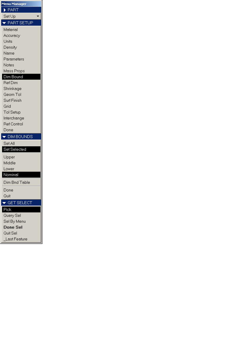

Hallo ,
ich muss eine Einbaustudie diverser parts in einem assembly machen . Den einezelnen Teilen sind noch keine Toleranzen zugewiesen . Wie kann man hier am besten vorgehen ?

Guten Morgen,
wie ist deine Frage zu verstehen:
- möchtest du eine Einbauuntersuchung nominal machen?
- oder mit Toleranzen?
- oder ist deine Frage, wie du die Einbauuntersuchung machen kannst?

Hallo ,
ich möchte eine Einbauunetersuchung mit Toleranzen machen , ich weiß nur nicht wie ich da vorgehen muß .

Hallo Poldi,
wenn du die einbaurelevanten Tolernazen im Einzelteil definiert hast, kannst du über Toleranzeinstellung einem MAX und MIN die zugehörigen Ober-, oder Untergrenzen zuweisen und abspeichern! Dann baust du dein Teil ein und stellst einmal die und einmal die andere Tolernazeinstellung ein! Ist leider etwas aufwendig!
Funktioniert aber!

Oder CEtol von 6SIGMA, das ist ein Toleranzanalyse-Tool, welches direkt in ProE integriert ist. Hier kann man, soweit ich weiß, auf die in den Modellen gesetzten Toleranzen zurückgreifen oder zusätzliche definieren, auch Form- und Lage. Hinterher kann man die Sensitivität einzelner Toleranzen analysieren und optimieren und sogar statistisch (Gauss, ...).

Mit ProE Bordmitteln geht das auch, sofern Du halbwegs fertigungsgerecht bemaßen konntest.
1. Toleranzen einschalten (unter Umgebung oder config.pro)
2. Unter #Set_Up;#Dim_Bound (Abmasse) kannst Du Deine Parameter auf verschieden Grenzen setzen: Upper, Middle, ... Das geht für einzelne Maße oder ganze Teile.
3. Messen. Vorsicht bei Einbaubedingungen wie Insert werden die Achsen der Zylinderflächen ausgerichtet, es läßt sich damit also kein einseitiges Spiel simulieren! Übrigens, verstellte Maße werden nicht gelb sondern grau dargestellt.
4. Abmessungen wieder zurückstellen, wenn gewünscht oder halt abspeichern, wenn mehrfach benötigt.

Schau Dir mal die Dialogbox "Ändern - Bemassung" an.
Da kannst Du den Toleranzmodus einstellen (nominal, plus-minus, plusminus symmetrisch usw.) und die Toleranzen für jedes Maß eingeben. Dann weiter, wie von den anderen empfohlen.
CE-Tol 6 Sigma von Sigmetrix, das sadolf vorgeschlagen hat, ist sicherlich die High-End Lösung. Ich bin gerade am probieren, wie wir das Ding am Besten einsetzen können.
Damit lassen sich recht komplexe 3D Toleranzmodelle erstellen, was allerdings mit nicht wenig Aufwand verbunden ist. Als Ergebnis spuckt er dann beispielsweise aus, daß Toleranz 1 zu 95 % für den Ausschuss von z.B. 20000 ppm verantwortlich ist.
Man kann also durch Verengung von Toleranz 1 den Ausschuss verringern, und alle anderen Toleranzen aufmachen, ohne den Ausschuss nennenswert zu erhöhen...
