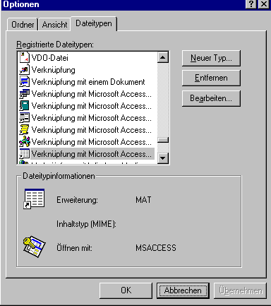

Hallo Leute,
ich wollte mal was in Mechanica ausprobieren, habe aber gerade keine Materialdateien. Könnte mir jemand mal freundlicherweise eine derartige Datei (*.mat), z.B. von St37 oder Aluminium oder evtl. auch Polyamid 6 schicken? Ist nur, um mal zu sehen, wie das Mechanica so funktioniert. Ich habe jetzt nicht alle Daten da, um mir selbst eine einigermaßen realistische Datei zu erstellen.
Vielen Dank im Voraus!

Hallo cwillmann,
Danke für den Link, aber irgentwie weiß ich damit nichts so recht anzufangen, sorry!
Wenn ich z.B. auf Aluminiumguss klicke, dann geht nur MS Access auf. Keine Tabelle zu sehen. Das sind irgendwie nur Links zu einer Tabelle, die ich aber nicht habe!?
Oden was mache ich falsch?

die Daten sind in Ordnung, du mußt sie nur mit "Rechtsklick halten" und dann im Pop-up-Menü "öffnen mit" -> Editor anwählen.
Äh, sofern Du einen Windows-Rechner hast - Quatsch, vergiss es, sonst hättest Du ja auch kein Access...
Was Du dann zu sehen bekommst, ist halt ziemlich unformatiert und steht alles in einer Zeile.
Du kannst die Mat-Dateien auch direkt in Pro/E anlegen und umschreiben. Mechanica übernimmt die Materialdaten dann aus Pro/E.

Das liegt daran, daß Windoofs die Dateiendung ".mat" standardmässig mit "Verknüpfung mit Microsoft-Access Tabelle" verknüpft hat.
Beim Doppelklick oder "Öffnen", will er also ACCESS aufrufen.
Lösung: RMT, Senden an, Wordpad oder öffnen mit, oder auf Editorfenster ziehen oder oder...
Ausserdem könnt Ihr im Dateimanager unter Optionen die Dateiendung .mat einem Editor zuordnen.

Vielen Dank, Leute,
Ihr habt ja sooo recht!
Nun aber die Preisfrage für alle:
Wer weiß, wie man dem Windoofs diese Fehlverknüpfung austreibt?

Bei NT Shift + RMT, dann bekommst Du Öffnen_mit und kannst Dir eine neue Applikation aussuchen. Häckchen bei "immer damit öffnen" anwählen und fertig. Ab W2KWindows 2000 braucht man kein Shift mehr drücken.

VORSICHT bei ISO Einheiten. Diese beruhen auf die Einheiten (m,kg,s). In den Materialdateien sind die Werte dimensionslos. Sie beziehen sich auf die in ProE eingestellten Einheiten. Wenn im Pro/E-Modell die Einheiten (mm,kg,s), was durchaus Sinn macht, eingestellt sind, müssen die Werte in den Materialdateien korrigiert werden.
Macht man dies nicht, dann ist beispielsweise der E-Modul um den Faktor 1000 falsch und die in Mechanika ermittelten Ergebnisse kann man in die "Tonne" schmeissen.

das stimmt so nur halb.
wenn nämlich in der materialdatei die einheiten mit eingetragen sind (PRO_UNIT_MASS & PRO_UNIT_LENGTH) dann rechnet Pro/E die Werte von alleine um!
