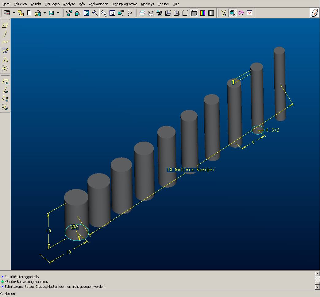

Ich möchte ein KE mustern, beidem sich ein Maß bei jedem Muster um 0.1mm verringert oder muß ich alle als einzele KE´s erzeugen über kopieren unabhänig?

Hallo Rinklef,
Du hast beim Mustern die Möglichkeit mehrere Maße in eine Richtung anzugeben.
Wenn Du zB. ein Bohrung in eine Richtung musterst, kannst Du gleichzeitig über ein zweites Maß in der ersten Richtung den Durchmesser schrittweise ändern.
Gruss BLE

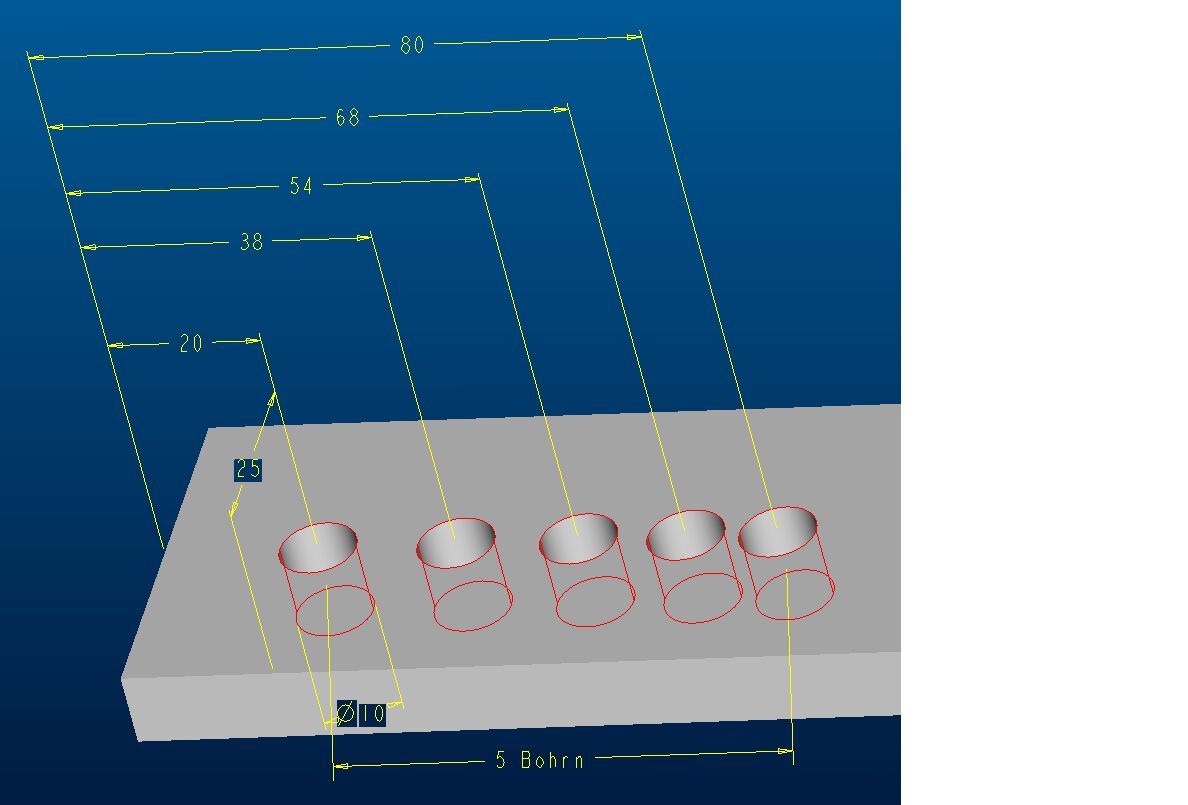

Mustertabelle ist nicht notwendig.
auf dem jpg ist ein Bohrungsmuster mit unterschiedlichen Abständen ohne Mustertabelle erzeugt.
Vorgangsweise:
Muster- ident, n. ident od. allg.- Beziehung- Maß wählen- Editieren-
(Beziehung in deinem Fall: Memb_i=x-idx1/10) - fertig- fertig- Anz. der Varianten- fertig.
wenn z.B. X=20 ergeben sich Abstände von 19,9 19,8 19,7 usw.
auf dem jpg war die Bez. zur besseren Erkennbarkeit Memb_i=20-idx1*2
Abstand: 18 16 14 12

Das funktioniert auch ohne Mustertabelle, in dem du als erstes
Treiberbemassung anwählst und danngleich das Mass das sich verringern soll (bei der Verringerung muss du eine - angeben) so werden dann alle muster um den Wert verkleinert.
Gruß Jürgen

wie highend schon sagte, kann man bei der Musterbemaßung beliebig viele Treibermaße festlegen.

Muster
Allgemein
Fertig
->1. Treibermaß picken
Inkrement eingeben
Return
->2. Treibermaß picken (welches sich verringern soll)
Inkrement eingeben (bei Dir -0.1)
return
fertig
Anzahl der Muster eingeben
return

Genau so schaut´s aus wie es Armin beschrieben hat.
Wichtig ist die Musteroption "Allgemein".

Danke Armin,
jetzt hat es geklappt.
